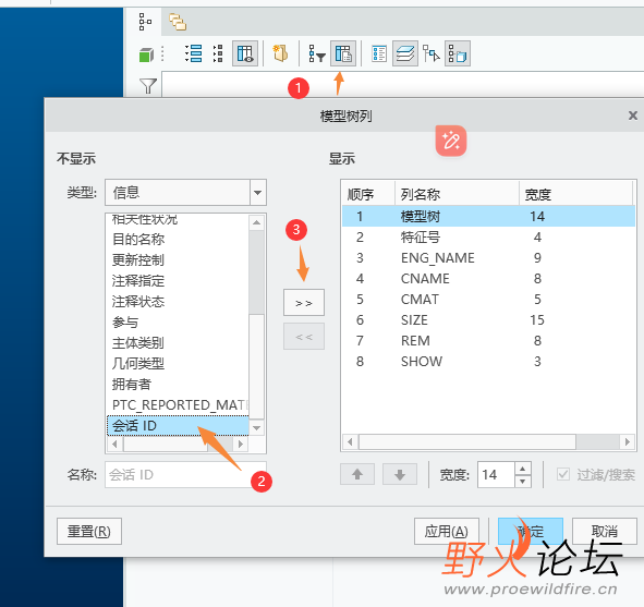

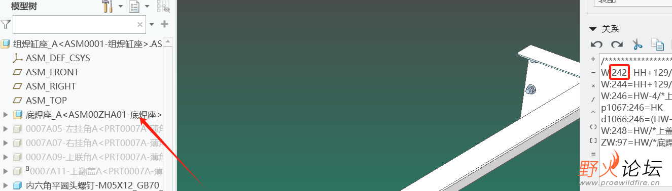

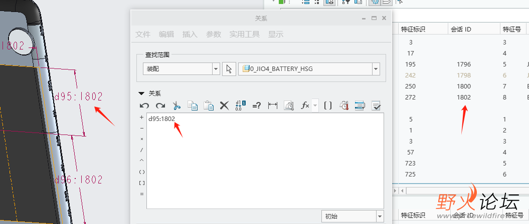

如图,在装配体中,对应于子装配的代号(图中方框内的数字),专业名称叫什么?怎么找出来?谢谢各位。
比如,箭头指的这个子装配,假如里面也有参数M,在总装配的关系式里,直接写M会报错,如果找到子装配对应的代号,写成M:***就可正常使用,但现在的问题,是这个***的专业名称叫什么?怎么找出来?

发表于 2024-6-4 19:44 | 显示全部楼层
以前弄过,好像是会话ID,特征标识也可以关注一下

 楼主| 发表于 2024-6-13 23:22 | 显示全部楼层
感谢了朋友,受您启发,在关系 标题栏里的显示里,找到了会话ID查询工具,但您右图上的树列中,我8.0里面没有,是版本问题吗?

发表于 2024-6-14 12:01 | 显示全部楼层
guhu5612 发表于 2024-6-13 23:22
感谢了朋友,受您启发,在关系 标题栏里的显示里,找到了会话ID查询工具,但您右图上的树列中,我8.0里面 ...
应该有,我之前用pore的时候都有

发表于 2024-6-14 12:19 | 显示全部楼层
klitin 发表于 2024-6-14 12:01
应该有,我之前用pore的时候都有
不好意思,这是10.0的,刚刚用creo5.0找了一下,确实没找到;

 楼主| 发表于 2024-6-14 22:16 | 显示全部楼层
是的,8.0没有,但受您启发,已在关系栏里面找到了,谢谢。
