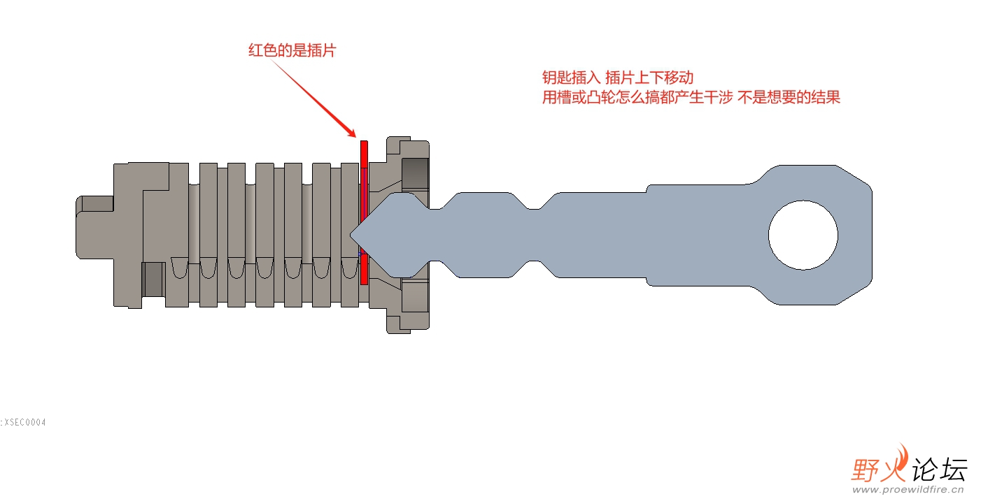

模型树需拉下来,前面自己试过用凸轮和槽,钥匙和插片始终都用干涉,不付事实际情况。另外插片需要添中弹簧,它会自动回位的,求大神大解惑感激不尽,

用槽连接,但是轨迹线外偏移一点是不是就好了呢?
