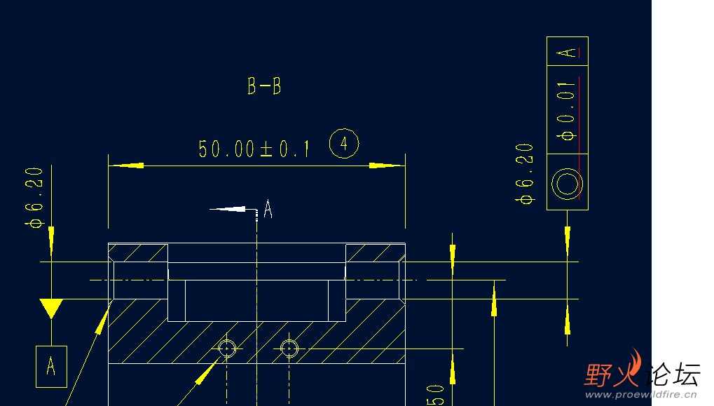

请教下大家:
      工程图标注同轴度不能加直径符号要怎么处理

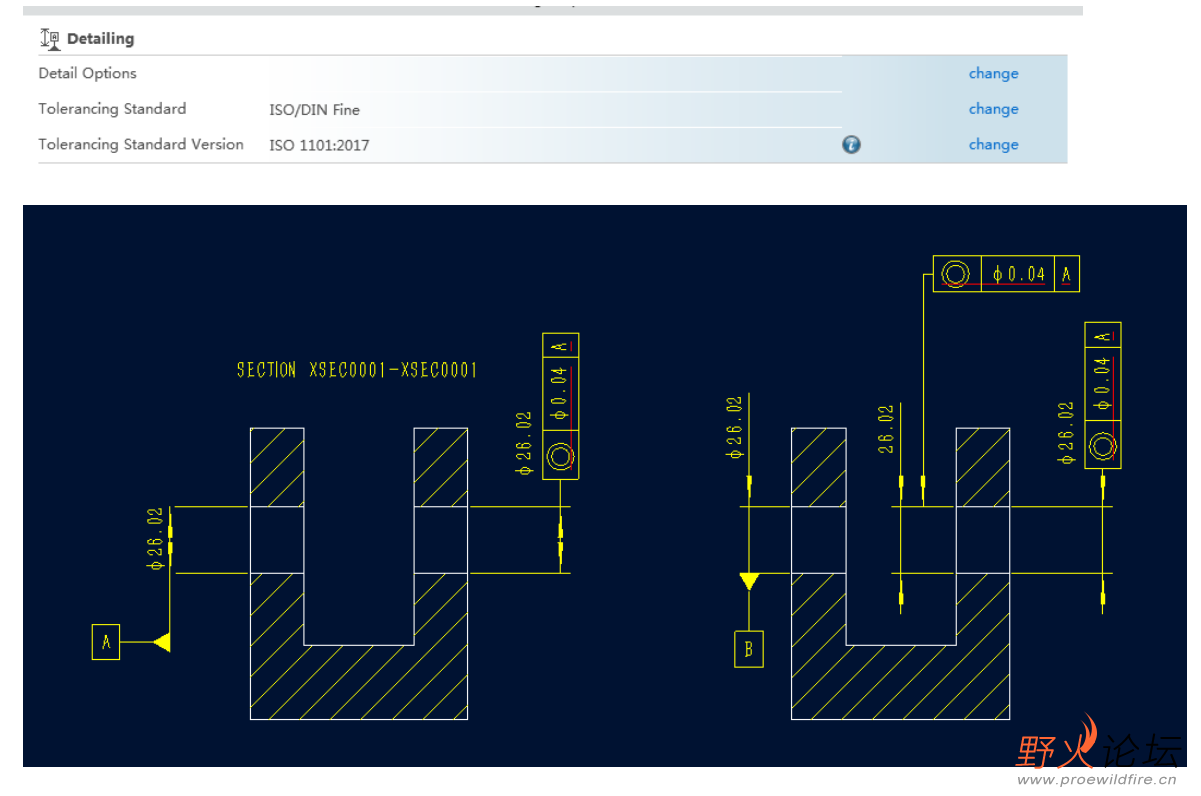

 楼主| 发表于 2024-4-4 16:50 | 显示全部楼层
请帮看下,我的公差也是ISO,零件和工程图的设置都是ISO的。但还是不行。谢谢!

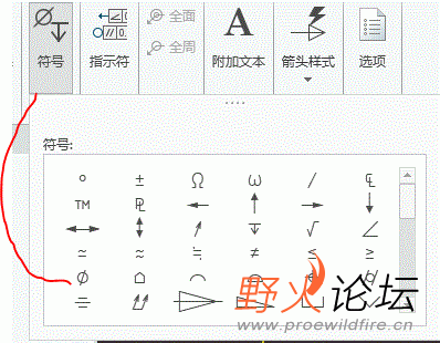

不能用文本输入的直径符号,要用符号字体:
306
395
 楼主| 发表于 2024-4-21 15:34 | 显示全部楼层
谢谢楼上!正解
