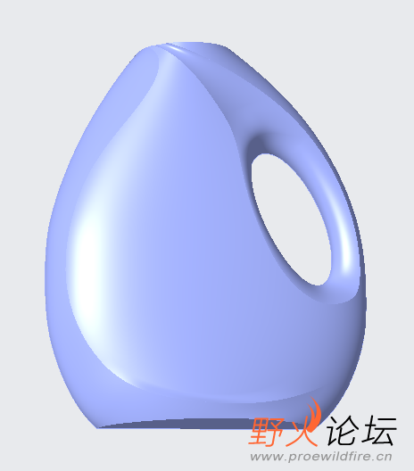

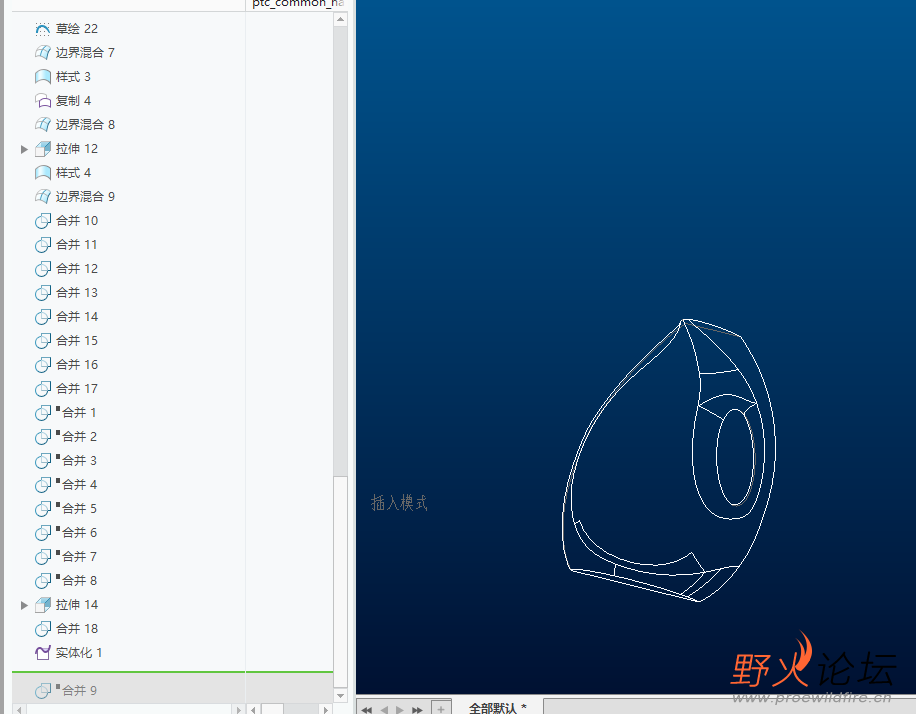

[求助] 这个我画完之后,全部合并了,但是实体化不了,有大佬帮忙看看是啥情况嘛?

求助求助

发表于 2024-4-3 14:25 | 显示全部楼层
已经实体化了

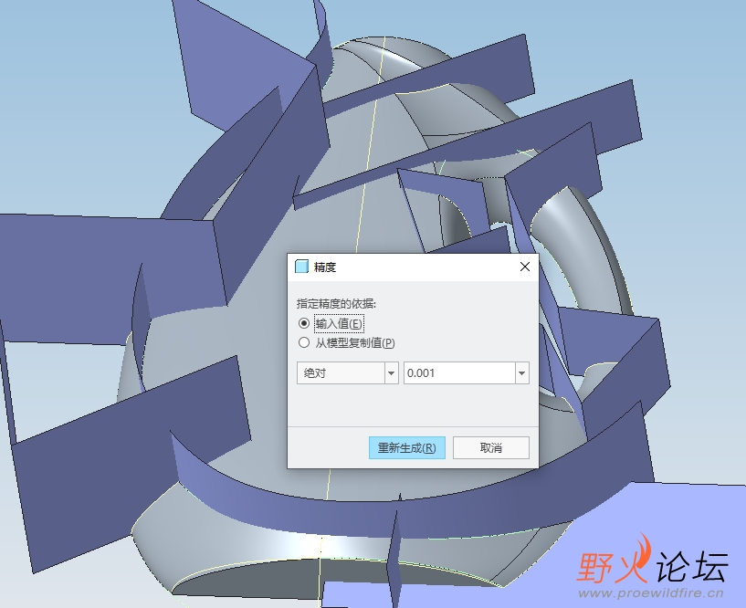

发表于 2024-4-3 14:39 | 显示全部楼层
模型精度修改下就行了

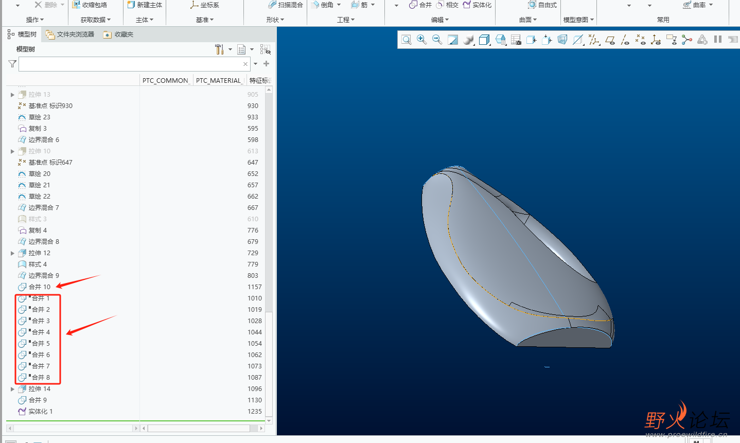

发表于 2024-4-3 18:02 | 显示全部楼层
如图,可能是你分开合并的问题,我用一个合并命令合并后就可以实体化了
 楼主| 发表于 2024-4-3 23:22 | 显示全部楼层
zkq1975 发表于 2024-4-3 14:39
模型精度修改下就行了
感谢
 楼主| 发表于 2024-4-3 23:23 | 显示全部楼层
我重新合并后又可以了
