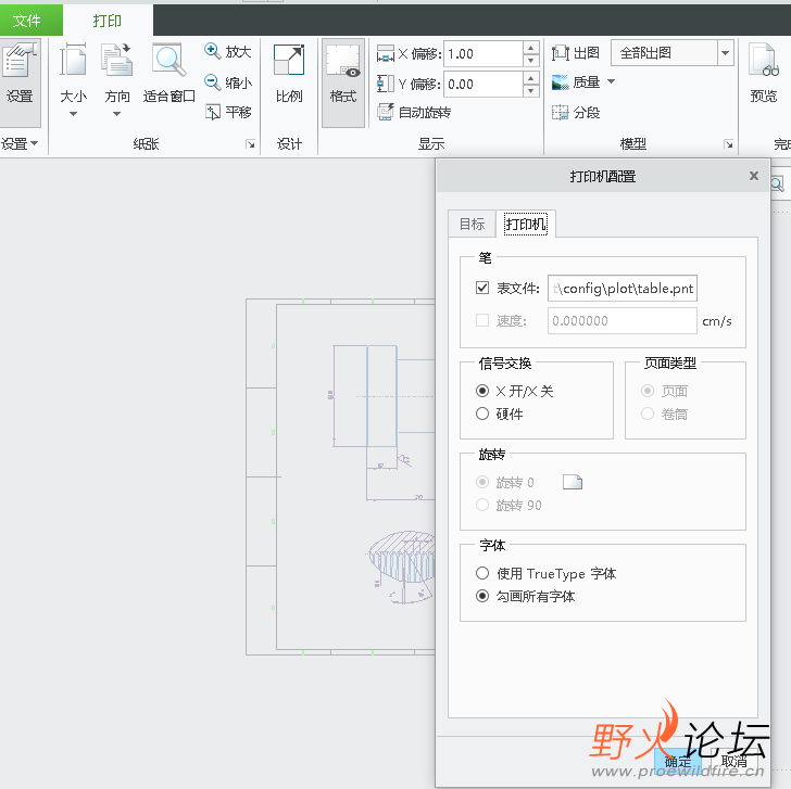

如图,打印表文件的相对路径是什么,设置了不起作用,智能设置绝对路径么?
$pro_directory\Common Files\text\config\plot\table.pnt
这个路径不起作用
creo打印表文件
creo打印表文件
536
704
发表于 2024-4-3 13:29 | 显示全部楼层
直接放起始目录就可以了
