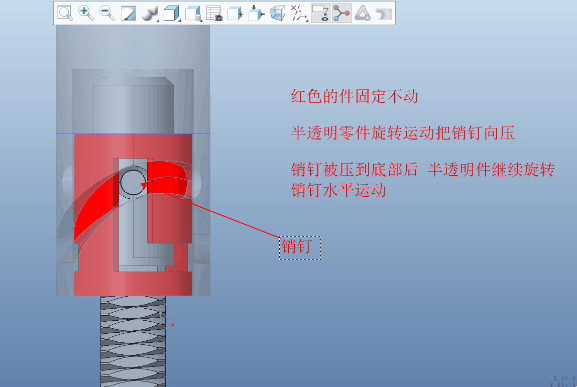

销钉的运动实际轨迹 ,就是先向下运动,再水平旋转,求助大补,搞了很久 ,搞不定 。

不知道你是要求凸轮槽呢,还是要模拟运动仿真呢。如果是求凸轮槽,最简单的就是螺旋线轨迹。复杂一点的运动,可用运动仿真逆向求出轨迹曲线,然后通过轨迹线扫描切除得到凸轮槽,前提是你要清楚知道你需要什么样的相对运动参数

是这样的吗

槽连接不行么

简单一点  直接做两个机构  一个上下运动  一个旋转运动。   然后同时动两个机构就行了  具体参数可以调试
