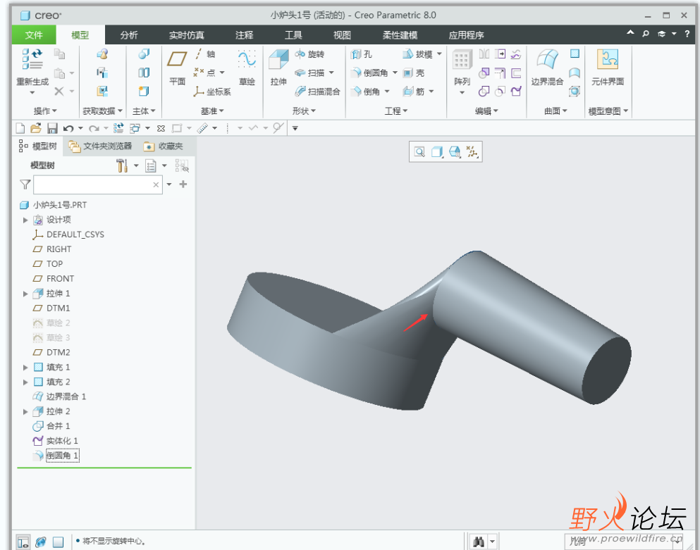

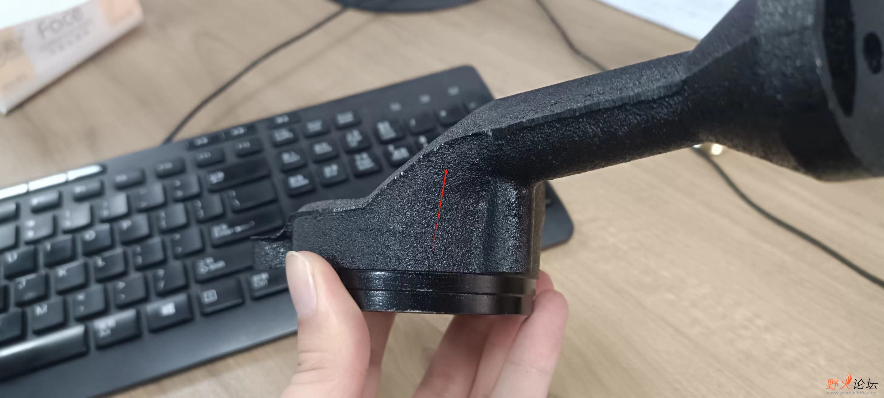

可以发现箭头指的地方是不一样的,实物有平滑的连接,而我做的这个就是一根圆柱生硬的接上去。我是用混合边界连接上两个截面去做的,然后再在后面加根圆柱,很简单的思维,可是却无法实现效果,希望各位大佬指点一下,本人感激不尽/////

传你的图上来看看

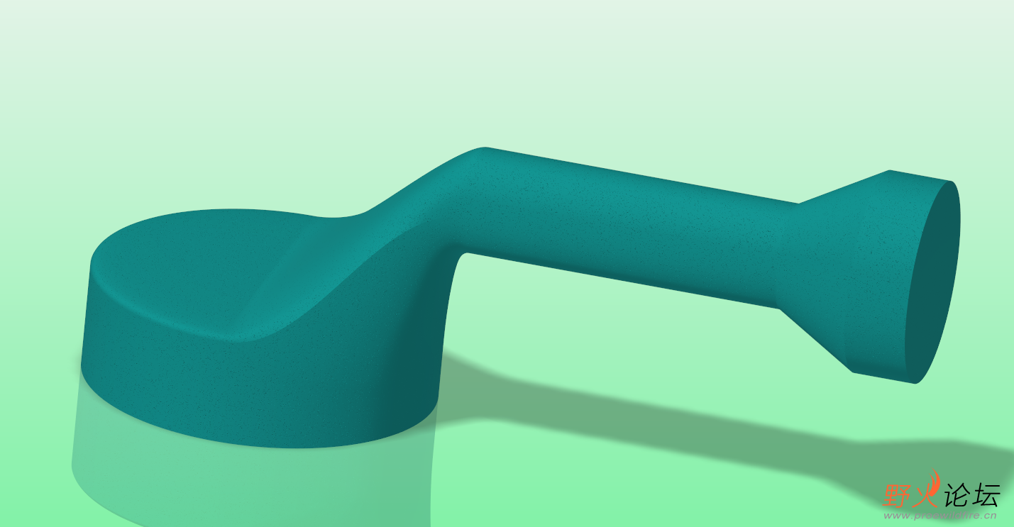

这图直接拉伸旋转,然后切掉一部分,不就出来了?
发表于 2024-4-2 13:57 | 显示全部楼层
這個對照實物畫就可以了

发表于 2024-4-2 15:56 | 显示全部楼层
prt0001.prt.rar (191.67 KB, 下载次数: 26)
拉伸倒角。

发表于 2024-4-3 15:21 | 显示全部楼层
供参考
prt0001.prt.rar
128.48 KB, 下载次数: 6
