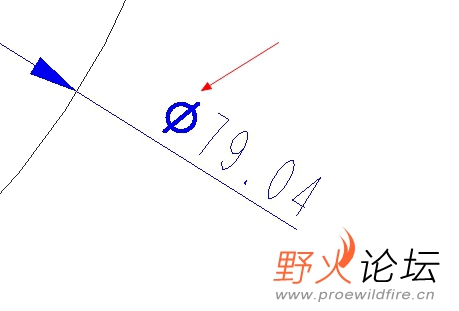

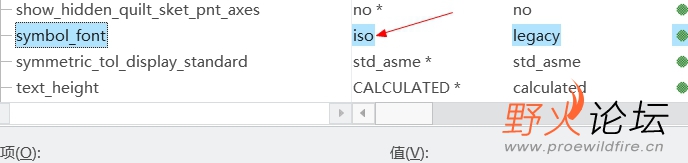

工程图-- 准备--绘图选项  symbol_font  legacy  (已改)  重启后未变化
3D--准备--细节选项   symbol_font    改为 legacy  后,   重启又变为ISO   ..   自认为已经保存, 查看了配置文件已有改..
到底是哪里出错了

发表于 2024-4-2 07:49 | 显示全部楼层
那就是没有保存对位置呗
62
118
发表于 2024-4-2 08:32 | 显示全部楼层
先修改加载的绘图选项文件;
再修改绘图模版文件里面的绘图选项,替换原有的模版文件。

发表于 2024-4-17 16:01 | 显示全部楼层
dtl文件不能自动更新已经创建的图纸,需要将以前做好的更新,当然,可以用大梁插件批量更新。模版更新以后,再创建,就没有问题了。

发表于 2024-5-8 15:26 | 显示全部楼层
启动目录先设置好,然后再改配置,再重启creo试试。

发表于 2024-5-8 20:12 | 显示全部楼层
所有工程图模版全部更新保存,这个creo不能自动添加的

发表于 2024-5-8 20:50 | 显示全部楼层
你要修改模板,才能对新文件有效。老文件只能一个一个修改
