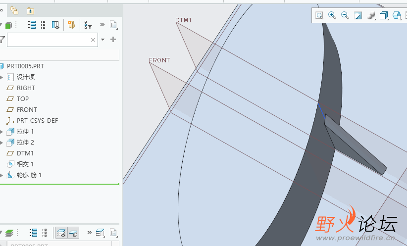

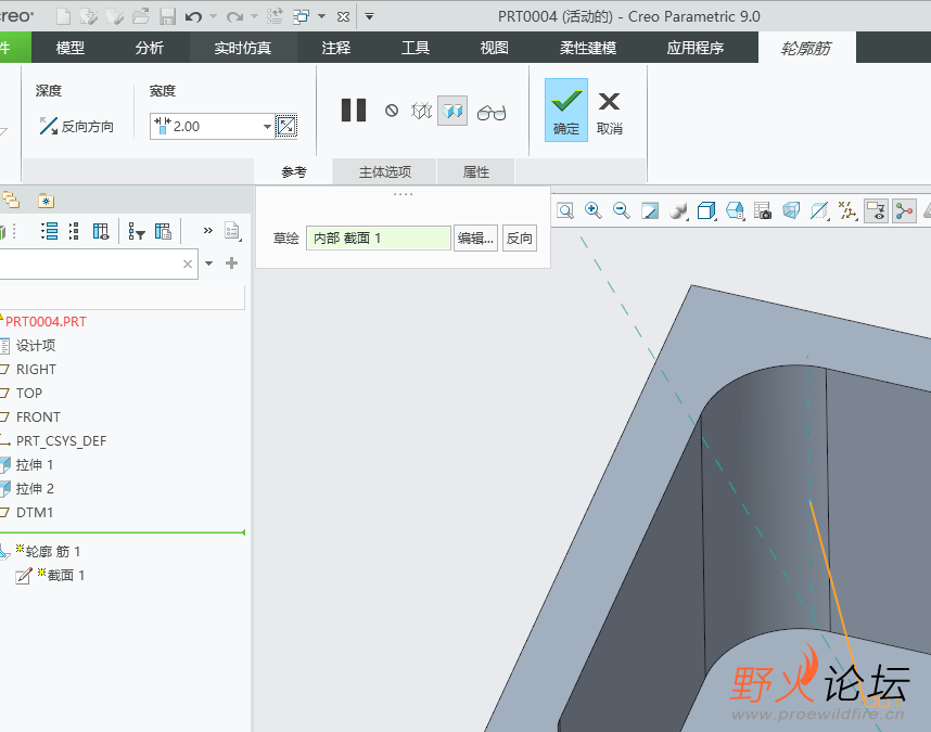

CREO在做筋的时候,这种三角的,经过我多次测试,只有筋所在的草绘平面经过圆弧的圆心时,才能成。
还有一种情况就是如果要在椭圆表面和平面之间做筋,不管过不过椭圆圆心,都无法成功创建筋。
对于这种情况,有解吗?
 楼主| 发表于 2024-4-2 20:56 | 显示全部楼层
今天晚上回来又试了下。找到一个解决办法,就是先用要绘制筋的平面与曲面相交生成线,然后筋连到那条线上即可创建成功,椭圆也可以成功。
