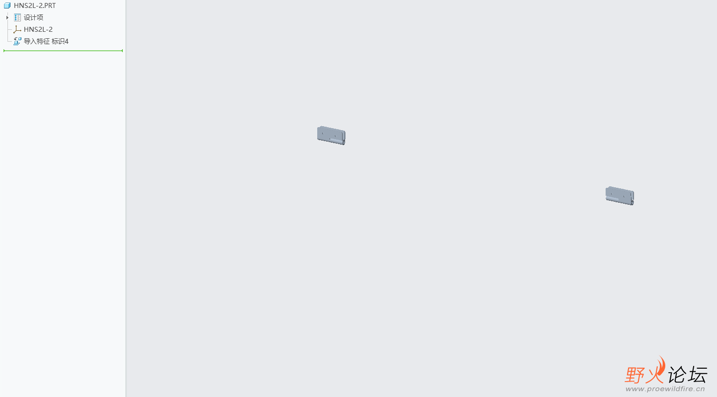

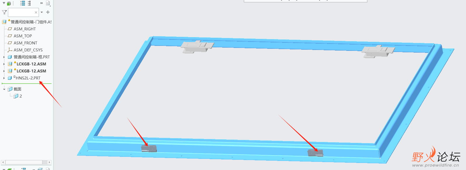

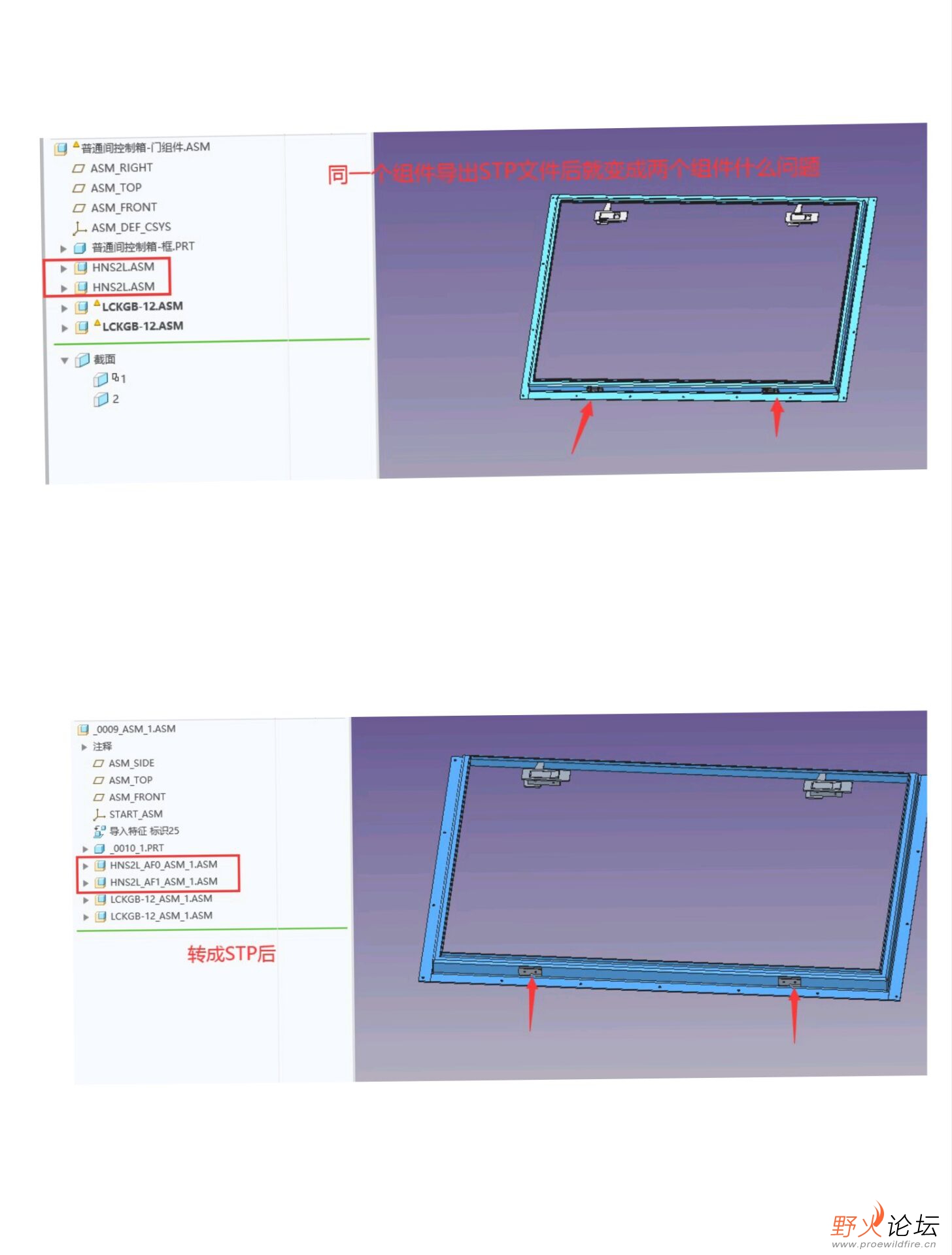

CREO组件导出STP或IGS后,有些会出现多个名称,目前已有多人测试但还是无法解决。
导出STP后就变成两个组件_2.zip
503.65 KB, 下载次数: 10
532

问题所在:你这个销轴卡扣件为两个主体,在保存为stp后,系统会自动将两个件拆分开,这也是为什么会变成组件。你一个组件里本来就有两个零件,你镜像过去不就4个零件?

改为阵列方式然后转STP也同样会变成两个分开的组件

现在只是拿这个来做例子的,整套组件转后也有一部份会变成另外一个组件,但有些是没问题的。
发表于 2024-4-2 09:19 | 显示全部楼层
都是这样的,我里面装配了同一个螺钉,相同规格相同尺寸的,CREO默认的就是不同零件,就会改名字,正常现象

我说过了,这是一个很简单的问题,你要先弄清楚什么是组件,多个零件组成的才叫组件,你还要搞懂为什么你画图时画的单个产品叫零件而不叫组件,而且我都说过了,为什么系统会判定你这是组件而不是零件,并不是有的可以有的不行,如果你还是无法理解,我也没办法,这也不是正常现象,而是自己的操作失误

你打开我的原图不是组件的吗?大师
