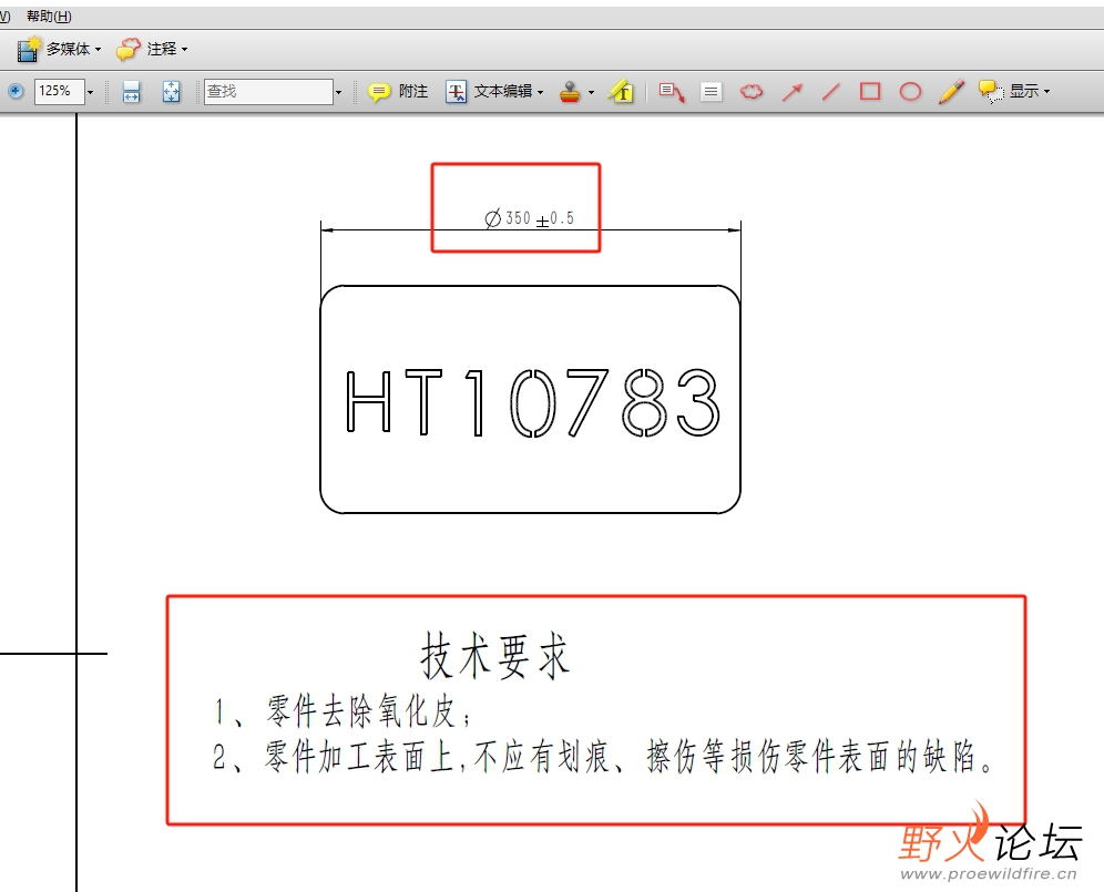

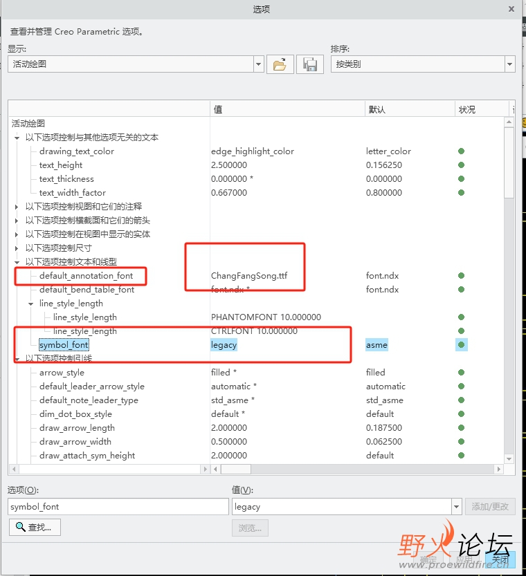

我的工程图设置了仿宋字体,关于导出字体设置有以下问题:

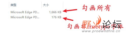

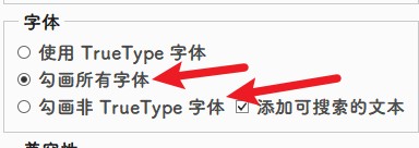

一.导出字体设置勾画所有字体会导致:
1.导出时间长,复杂点的图可能导出一次要一两分钟
2.导出的PDF占得空间比较大

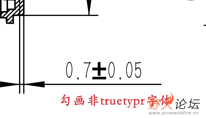

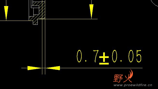

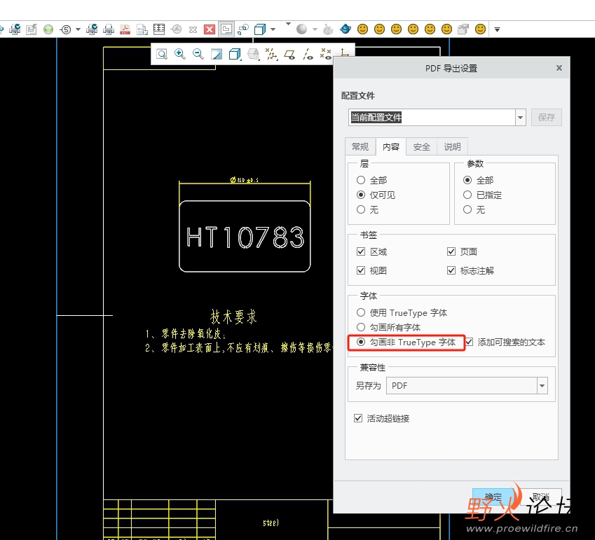

3.DRW中设置的图面,导出后无变化,所见即所得
二.导出字体设置勾画非truetype字体会导致:
1.导出时间短,基本几秒就完成了
2.导出的PDF占得空间比较小
3.导出的PDF画面会变化,字体会变细,尺寸上的字符或者符号中的字符有的会向旁边错位一点

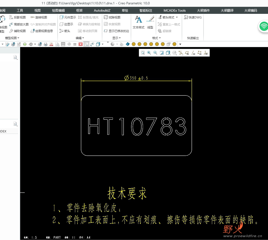

这是导出前的状态

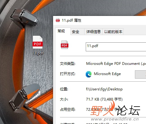

这是字体导出不同的设置的状态
最后占用空间近乎10倍的差距
不知道哪里有问题,是否能解决的方法

发表于 2024-4-1 10:25 | 显示全部楼层
使用truetype字体了?

发表于 2024-4-1 14:38 | 显示全部楼层
仿宋不就是truetype么

发表于 2024-4-1 19:48 | 显示全部楼层
采用font字体,才使用勾画
采用trupe字体,只能采用勾画非trupe字体形式(即那些符号)。
如果你采用的是trupe字体,采用全部勾画,文件会很大,因为都是小短线,

 楼主| 发表于 2024-4-2 08:59 | 显示全部楼层
fuguangyi 发表于 2024-4-1 19:48
采用font字体,才使用勾画
是这样的,我换了另一款长仿宋字体就好了
