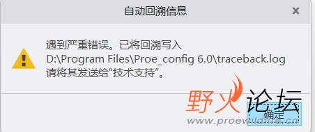

[求助] 急求.. 急求..creo遇到严重错误,已将回溯写入
125
164
发表于 2024-3-31 20:16 | 显示全部楼层 |阅读模式
请各位大神帮忙解决.. 急~ 急~急 .. 可加QQ :249199436  必有重谢....
报错文件:  traceback   内容如下
Exception EXCEPTION_ACCESS_VIOLATION has occurred in the thread 20960.
Main Thread 20960

闪退了,重启

重启不行,重装

把做的最后一个零件的最后1-2个步骤删掉  或者最后一个装配的小组件删掉就可以了,总之一句话,最后面操作的是什么动作,把这1-2个动作删掉就行了。
注:最好去工作目录里面删,例如,你最后处理的001.prt.12,你工作目录里面基本上仍然存在001.prt.11和001.prt.10,你把001.prt.12删掉就可以了。

内存不足导致闪退,不过一般是新画的特征运算量过大,找到这个特征,重新画就好

这个没办法,特定的操作只能尽量避免,我的也经常出现闪退,用过的每个版本都存在闪退的问题!

换个版本试试,个人感觉是版本问题。
