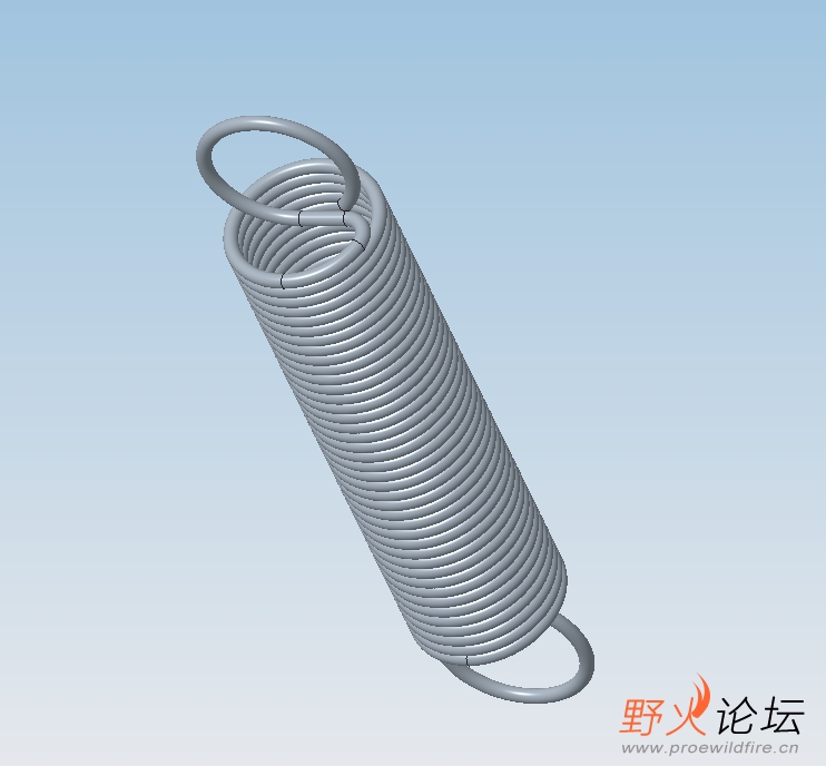

最近经常用到拉伸弹簧,就花了点时间做了个全参数拉伸弹簧。并且定义的安装中心距挠性装配和界面装配,有轴、面和点装配3种。就是输入参数是要略微计算下圈数和长度。文件是CREO4.0画的

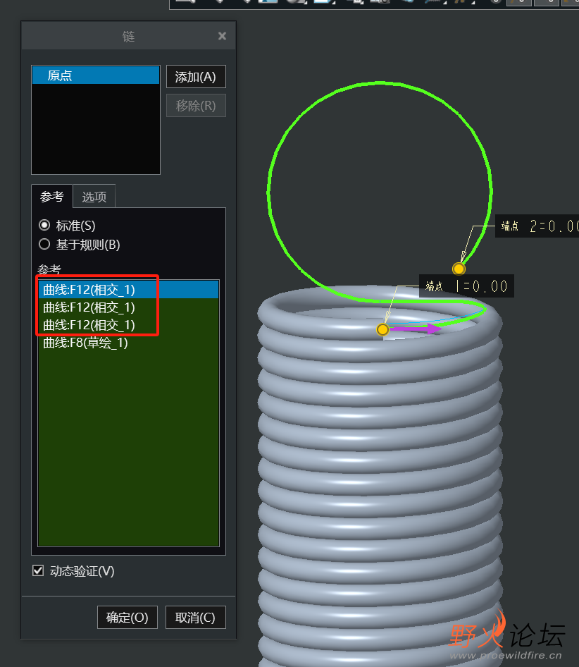

求助大神,你这个扫描原点选得相交曲线是怎么选的,能录个短视频教学一下吗?谢谢
359
512
发表于 2024-4-1 08:35 | 显示全部楼层
按住SHIFT?
775
1276
 楼主| 发表于 2024-4-1 09:28 | 显示全部楼层
是的,按住SHIFT
