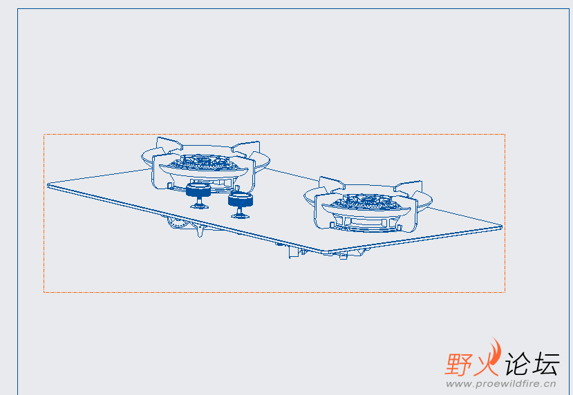

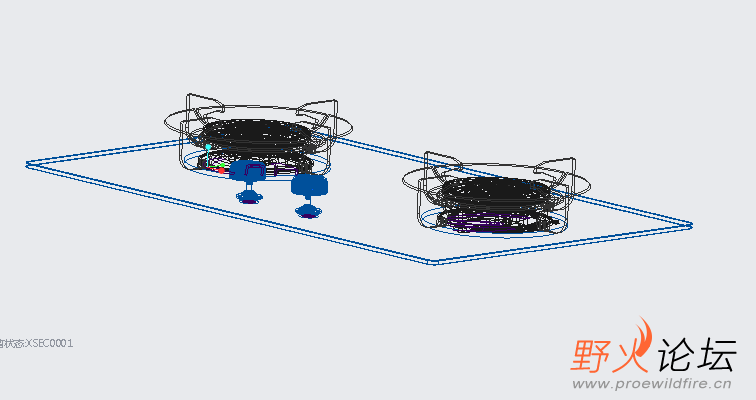

绘图不是直接照搬文件的显示情况吗,比如我在零件那边设置了消隐,绘图这里也会变成消隐,那照理来说我在零件那边设置了截面,绘图这里也应该更新一下吧,,可截面却就是不显示,这导致我那些多余的零件都露了出来,有没有大佬可以来点通一下我,想要知道绘图可不可以也像零件这边一样可以设置截面,感激不尽了////

零件和绘图的图层控制是独立的,也就是你在零件里隐藏了曲面曲线这些,到了绘图中还需要再操作一次并且保存图层,对于组立图,需要使用视图管理器对你需要显示的零件做预先的隐藏和显示

好的谢谢高工,原来是这样!我不知道它们是独立的哈,不过后来还是直接转CAD里去删线条了,也挺快的
