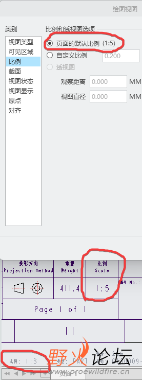

发表于 2024-3-29 11:43 | 显示全部楼层 |阅读模式
工程图增加简化表示后
使用 替换模型视图功能后,
双击左下角比例,修改比例1:3,视图比例不受控,还是1:5,图框比例1:5
使用 替换模型视图功能,切换位主表示后
双击左下角比例,修改比例1:3,视图比例变为1:3,但图框的比例还是1:5
视图没有使用自定义比例。
我是那步操作错了?请大侠们指导!

修改自定义比例(左上图)

 楼主| 发表于 2024-4-6 09:48 | 显示全部楼层
wzhs24@163.com 发表于 2024-3-30 16:56
修改自定义比例(左上图)
我没有自定义比例,都是用的默认比例
