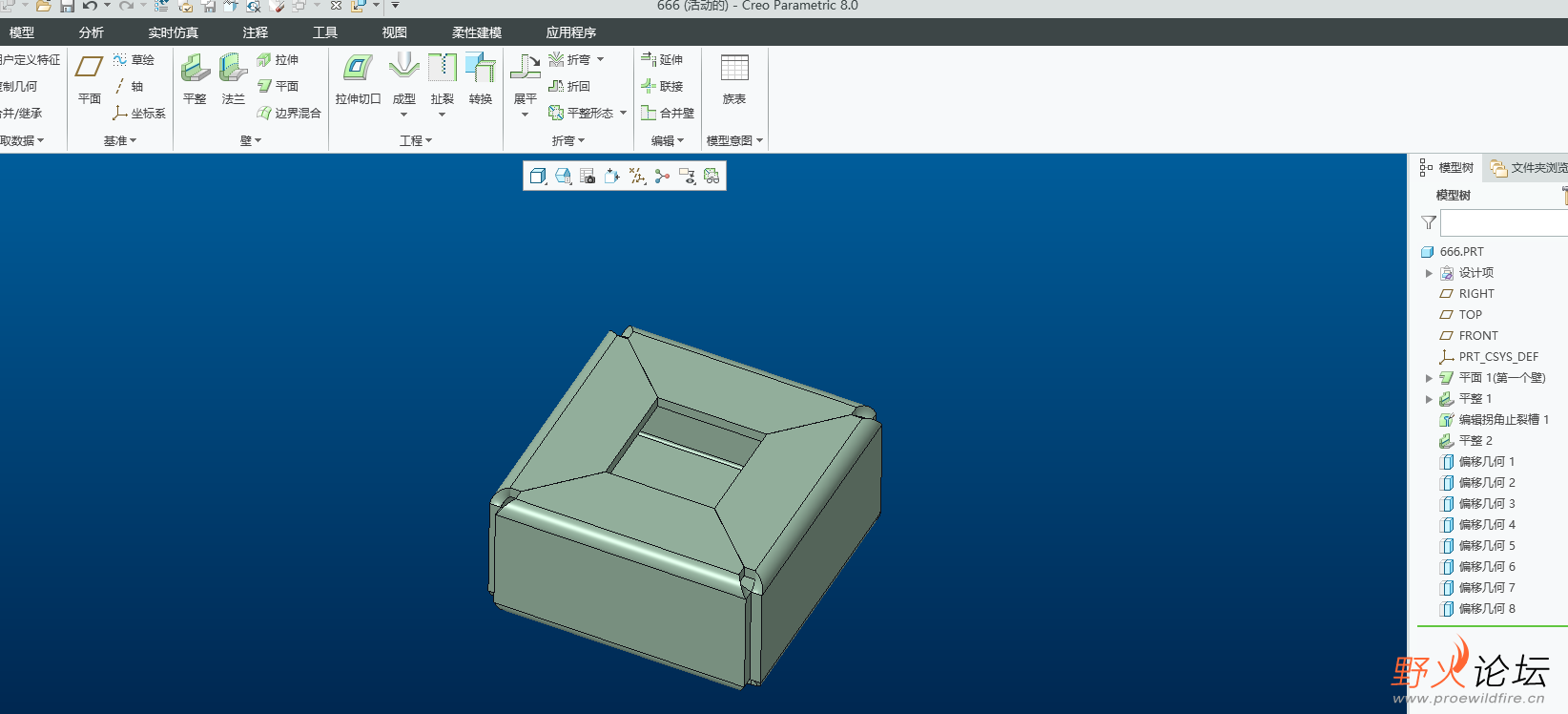

[求助] 默认斜切口怎么消失了
发表于 2024-3-29 11:40 | 显示全部楼层 |阅读模式

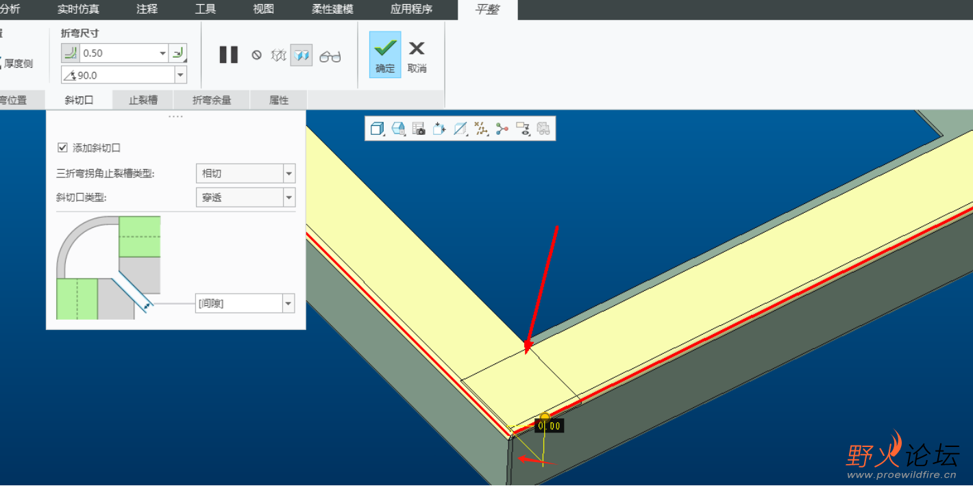

默认斜切口怎么消失了
默认斜切口怎么消失了
默认斜切口怎么消失了

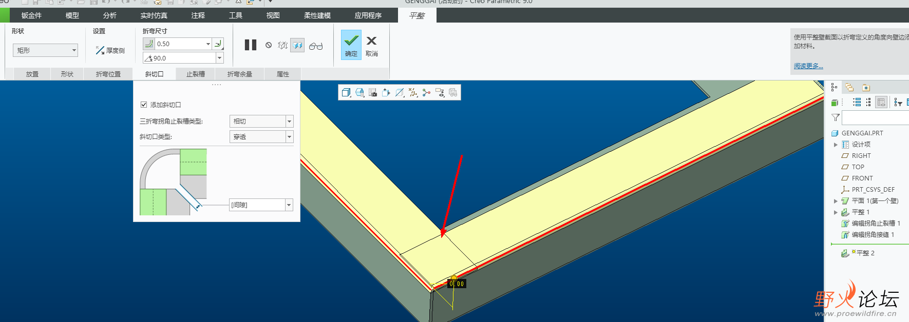

发表于 2024-3-29 13:38 | 显示全部楼层
拐角的地方是断开的吧,应该是这个原因

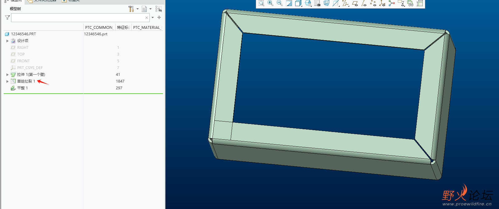

 楼主| 发表于 2024-3-29 13:45 | 显示全部楼层
鱼与鱼与驴 发表于 2024-3-29 13:38
拐角的地方是断开的吧,应该是这个原因
能不能教下我,最快做斜切口的方法

发表于 2024-3-29 16:28 | 显示全部楼层
就如图片上的,你要是想让软件自动给你斜切口的话,就不要把让相邻的两个边断开就好了呀。这样相对来说就比你做两次平整会快一些了
413
551
发表于 2024-3-29 16:29 | 显示全部楼层
至于更快一点的方法,我也不知道了。我也是小菜鸟一只

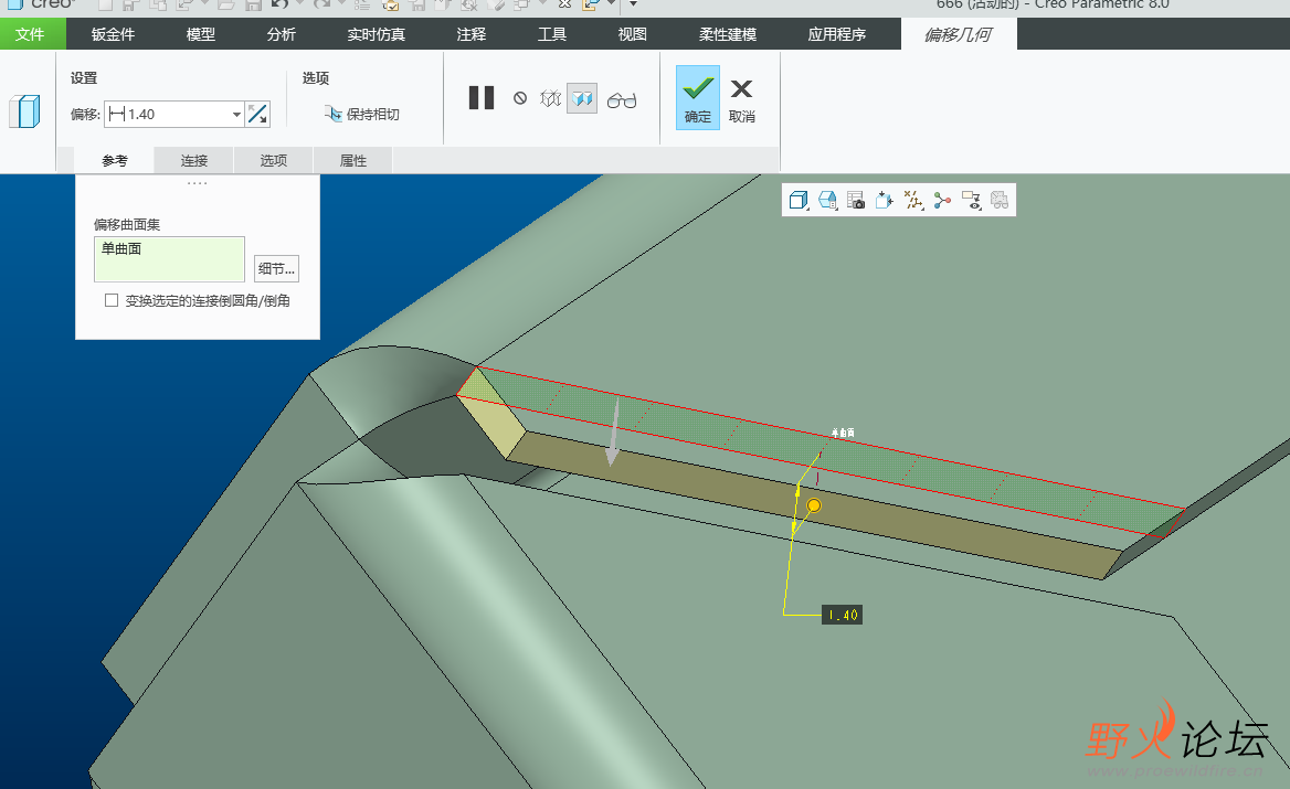

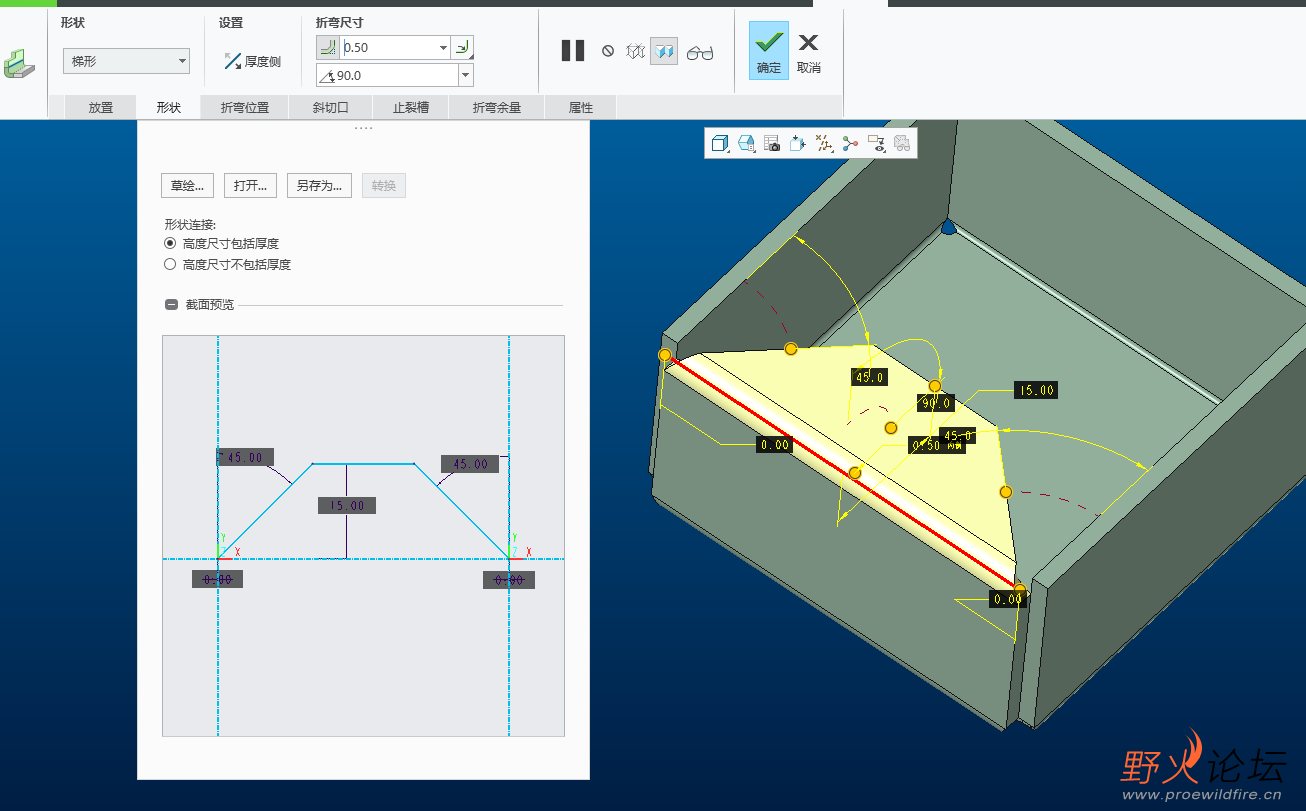

 楼主| 发表于 2024-3-30 16:06 | 显示全部楼层
用的梯形,然后进行偏移

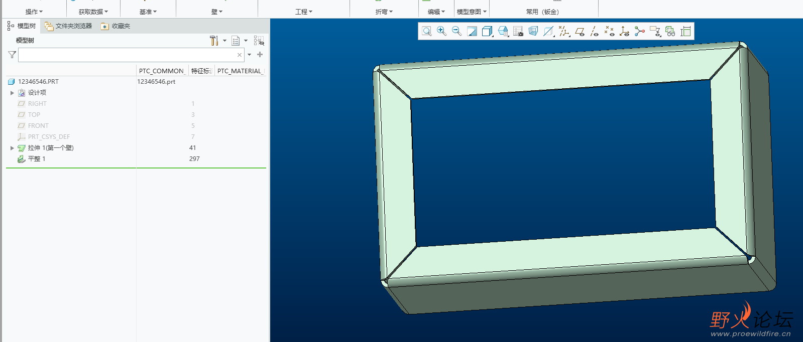

 楼主| 发表于 2024-3-30 16:09 | 显示全部楼层
鱼与鱼与驴 发表于 2024-3-29 16:28
就如图片上的,你要是想让软件自动给你斜切口的话,就不要把让相邻的两个边断开就好了呀。这样相对来说就比 ...
你那个方式折弯实际加工困难
413
551
发表于 2024-4-1 11:35 | 显示全部楼层
加工的话就要看具体你要做什么样的钣金件了,能不能加工是要具体根据你的零件和你们公司的设备来决定吧,正常来说我这样做出来是可以加工的 ,或者你可以先做出来,然后把特征展开切除掉一些。总之加工难度是要根据具体零件和设备来决定的
