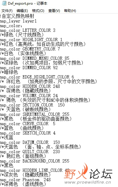

做完工程图后导出DWG格式文件是XXXDWG而不是XXX.DWG,后缀名少了个点,还有做工程图的时候各种线条文字颜色设定主要是黑、蓝两种色,为什么导出DWG后就变成了黄蓝黑?

creo和cad对线的颜色设置是两个系统,dwg的颜色需要设置映射文件,不一定是creo屏幕中显示的颜色

导出DWG后缀名会少个点是工程图文件名或输出的文件名有creo不认可的特殊字符

的确是这样
