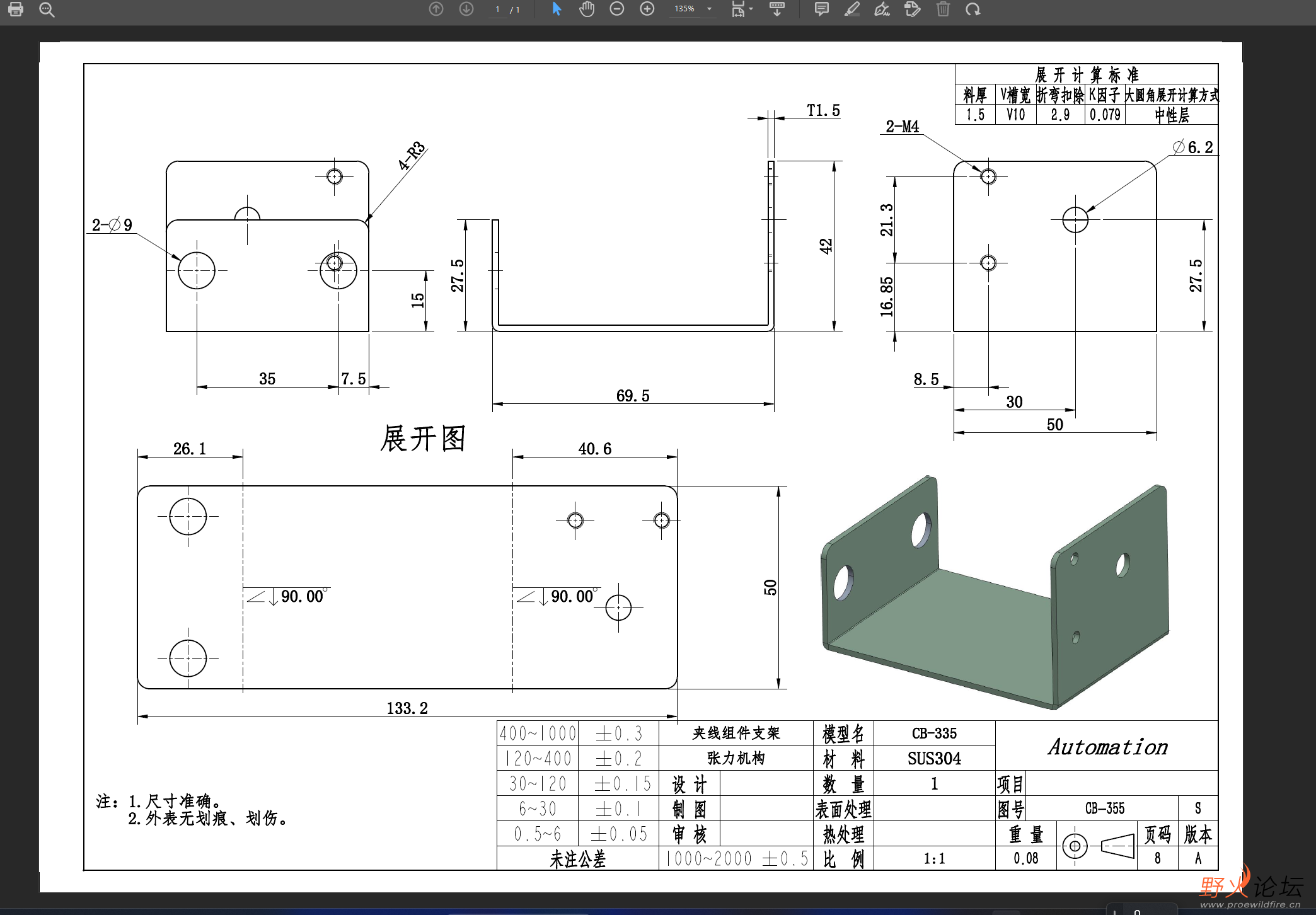

我们出的图纸还是比较讲究的

这个标注的很细致了,我目前就是这样出的,但是对于报价来说效率比较慢,复杂的零件,一张图都需要一个小时。

塑胶产品开模报价,如果能给2D和3D,那就最好了,这样可以拿到精准的报价。如只单纯的给3D,会比较麻烦。不同塑胶材料应用到不同钢材和加工方式,报价也会有偏差
钣金件,给2D就能报价,细节部分其实也不会差太多。主要是后期二次加工的多而已,报价的话相对简单些。
总的来说,出2D图比较好,如果求快,那就标注重点尺寸作为报价用,相关信息备注清楚,这样工作量相对小点。
