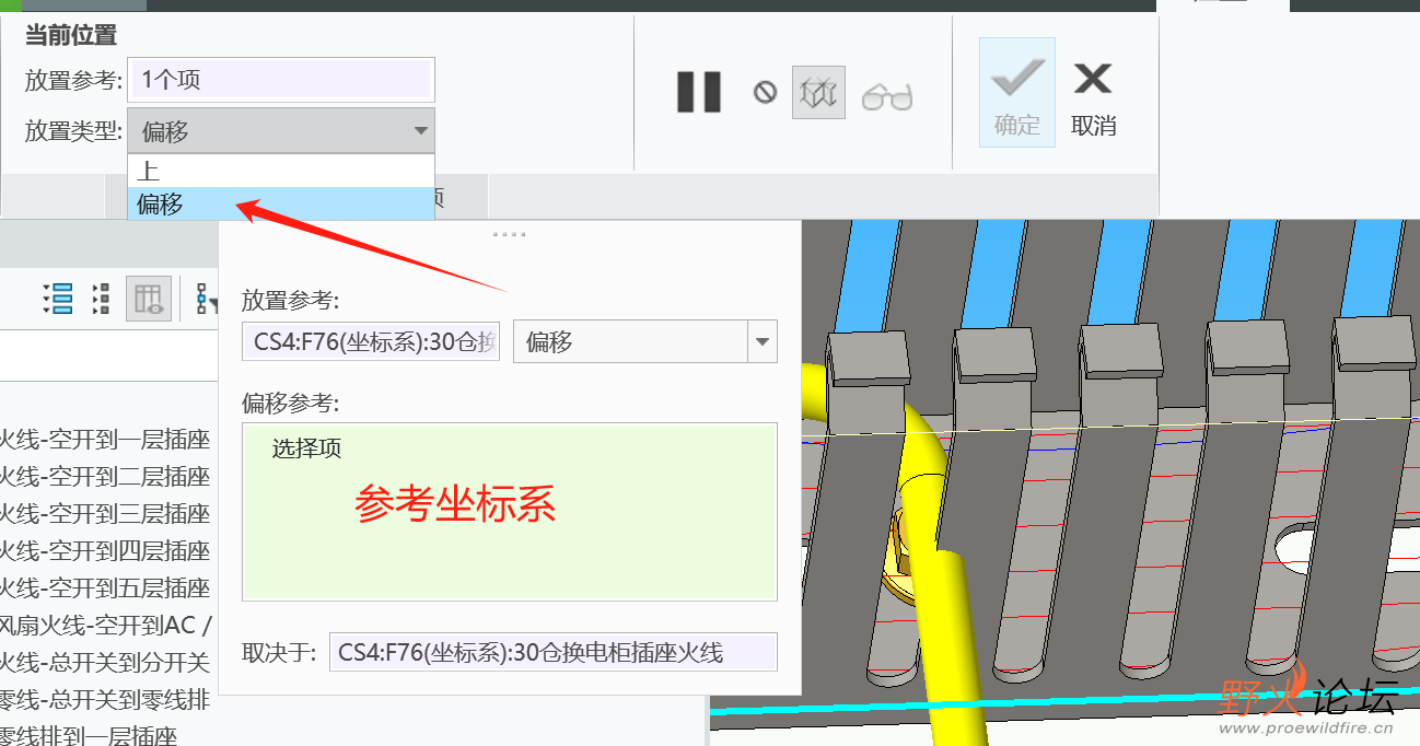

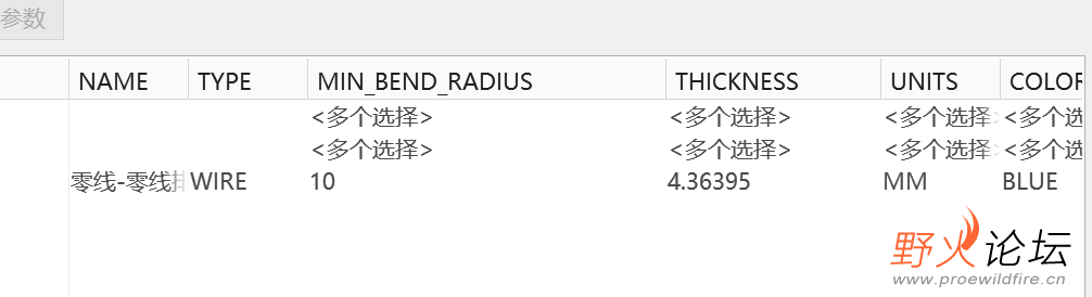

我在画线束的时候,线束无法调整成直线,控制点已经调整成直线了,红色的线可以调成直线,蓝色的线调整不了直线,开始我和红线一样两边各一个控制点,调不直后我中间又加了两个控制点,还是不行;另外线的颜色也调整不了,颜色选取后不变色,我现在直接用外观来控制颜色的。关于这两点想请教各位怎么来操作可以解决

发表于 2024-3-28 15:20 | 显示全部楼层
布线功能用的不太多,类似的楼主可以尝试下建立参考轴去约束线束路径

已解决:1.前面我控制点是菜单里<转换为偏移>命令,这个操作线是弯曲的;按图重新定义定位点,把放置类型改成偏移,参考坐标系,同样可以移动定位点,这样把线改成直线就好了;
2.颜色:参考论坛内帖子,保存一份对应上名称的外观文件就行了
