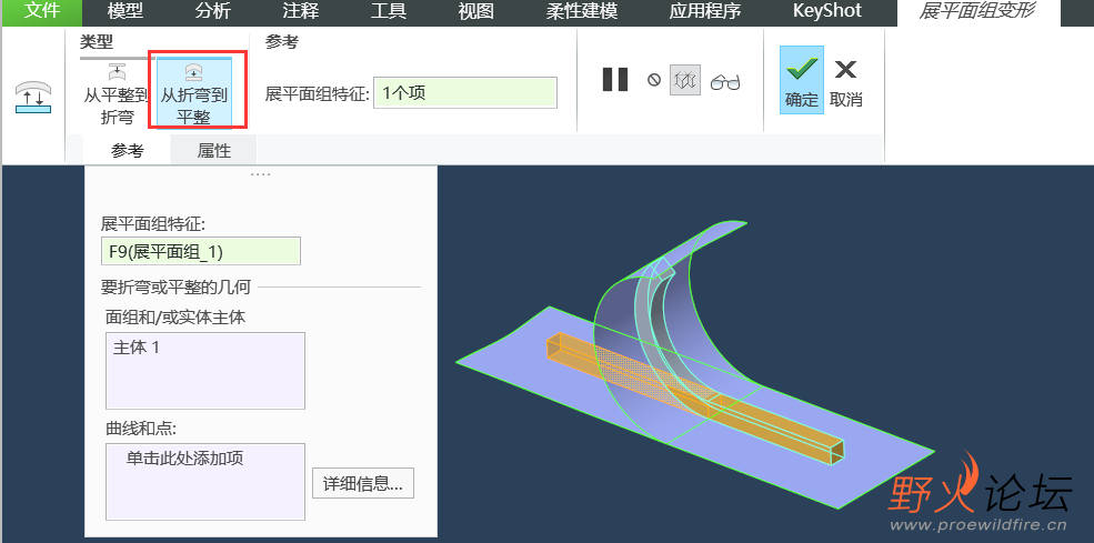

展平面组可以把曲面展平,那一个弯曲的柱状结构或者3d空间曲线能拉直吗

可以的,这个过程是可逆的。

这种我知道,多个方向的弯折不知道能出来不

发表于 2024-3-28 15:48 | 显示全部楼层
那就多展几次呗。

好吧,我遇到的是方向和弧度都不规则的件

发表于 2024-3-28 16:52 | 显示全部楼层
刹訤 发表于 2024-3-28 15:55
好吧,我遇到的是方向和弧度都不规则的件
尽力了。这点偏差可以忽略吧。

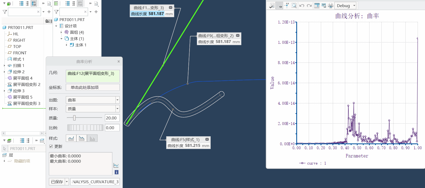

3d曲线折弯展平-creo10.rar (144.57 KB, 下载次数: 8, 售价: 2 金钱)
