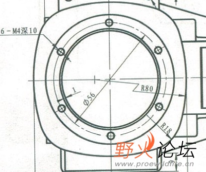

各位老师,请教带角度阵列怎么做,谢谢

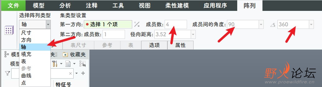

轴阵列

不行整列直的,再切一刀

做第一个特征的时候参考带角度的面。
