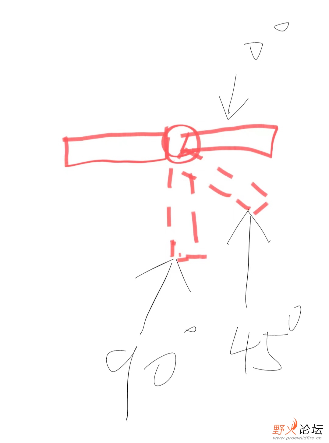

各位大神,小弟最近碰到一个难题,需要做一个可以摆三个角度的类似于臂一样的结构,目前没有思路,还望各位大神不吝赐教。如下图,就是一端是个固定的,另外一条可以沿图示方向三个角度旋转固定。
 楼主| 发表于 2024-3-27 19:51 | 显示全部楼层
再补充一下,就是我自己手动扳,可以扳这三个角度就可以了。但是扳到这三个角度都要可以定在那个角度的。

发表于 2024-3-27 20:32 | 显示全部楼层
比如:圆形转盘在三个角度对应三个孔,可以用螺丝锁定也可以用弹性卡销定位
 楼主| 发表于 2024-3-27 20:50 | 显示全部楼层
能给个大致的图吗大神

发表于 2024-3-28 09:20 | 显示全部楼层
你扳动的时候有力度要求吗?
