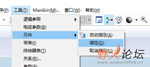

我是准备做“单芯线”的布线,这个连接器上有3个入口端“CS0”、“CS1”、“CS2”,做第一根单芯线时选过了入口端“CS0”。
但是,接着做第二根单芯线时,就不能“工具-元件-指定”这个连接器了,当然也不能选取另外2个入口端坐标了。
该怎么样才能继续指定这个连接器,怎么样才能选取到另外2个入口端?

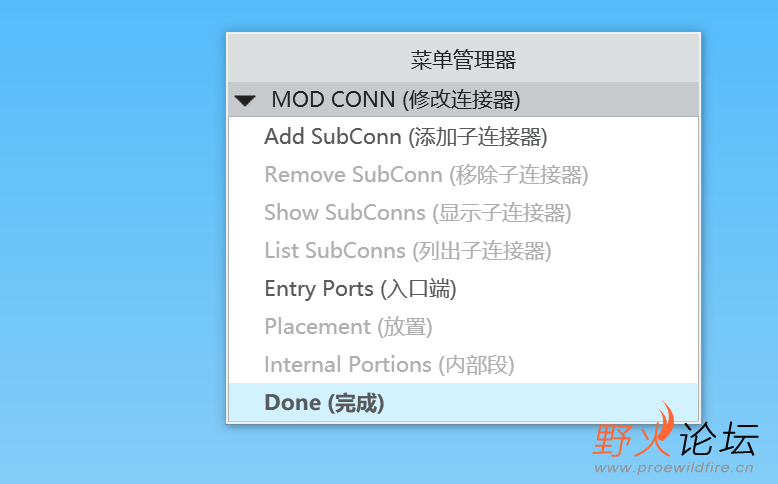

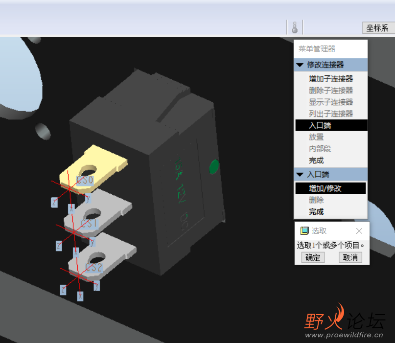

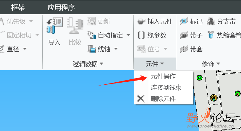

Creo10版本:选取元件操作后点击要指定的端子后会弹出可以继续添加端口的菜单
