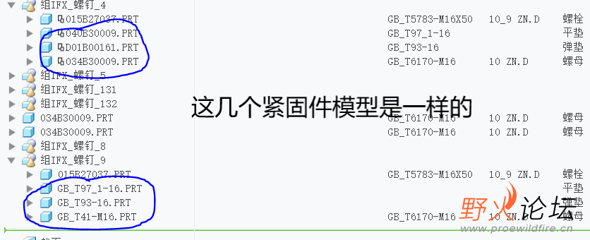

XDM,请教个问题,在组件里已经装配好的几个紧固件,模型是相同的只是文件名不同,怎么样统一文件名呢?
PS:最好不要改动装配关系,一个一个点很麻烦。

发表于 2024-3-27 09:26 | 显示全部楼层
直接替换
47
 楼主| 发表于 2024-3-27 09:36 | 显示全部楼层
哪个操作,能具体点吗,兄弟。

发表于 2024-3-27 13:33 | 显示全部楼层
OTTO 发表于 2024-3-27 09:36
哪个操作,能具体点吗,兄弟。
要替换掉的,右键-替换

发表于 2024-3-27 14:06 | 显示全部楼层
既然是IFX做的,那IFX直接改不行吗
47
 楼主| 发表于 2024-3-27 16:16 | 显示全部楼层
中原 发表于 2024-3-27 14:06
既然是IFX做的,那IFX直接改不行吗
因为之前IFX做紧固件我重新命名了,现在再从IFX库里导出来,紧固件的名字就会不一致。也就会导致模型一样,但是文件名不一样。

发表于 2024-3-27 16:21 | 显示全部楼层
OTTO 发表于 2024-3-27 16:16
因为之前IFX做紧固件我重新命名了,现在再从IFX库里导出来,紧固件的名字就会不一致。也就会导致模型一样 ...
偶尔改一下就用替换,
经常搞就要去IFX的tab文件把文件名直接改掉。

发表于 2024-3-27 19:31 | 显示全部楼层
ifx紧固件文件名就用原始的,PRP编码,另外加个参数好了
