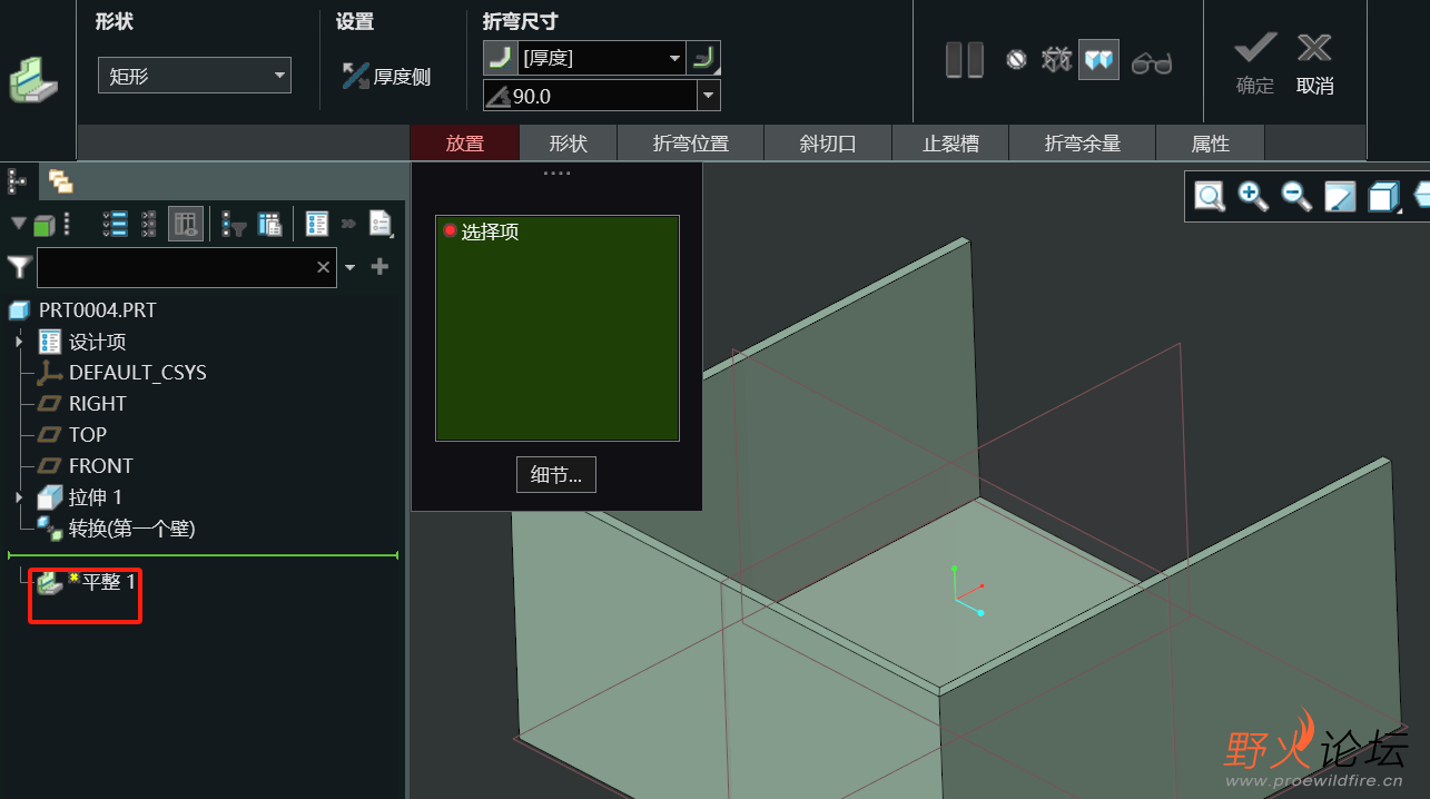

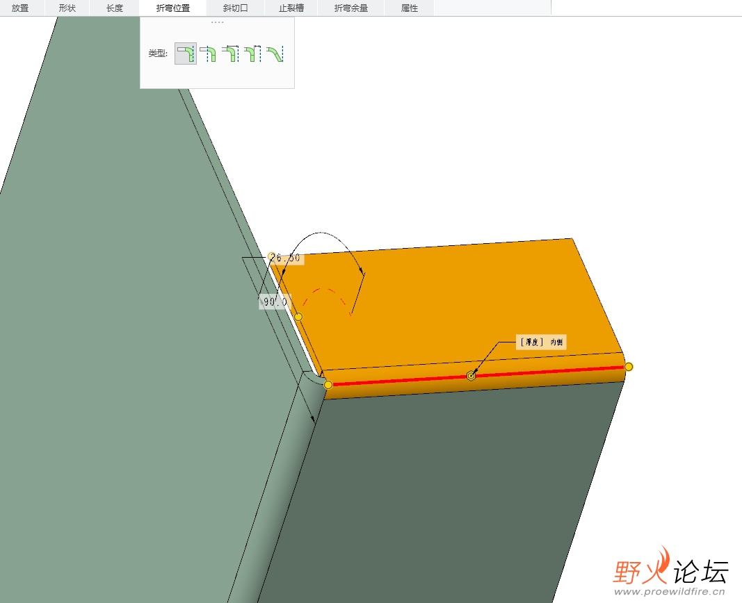

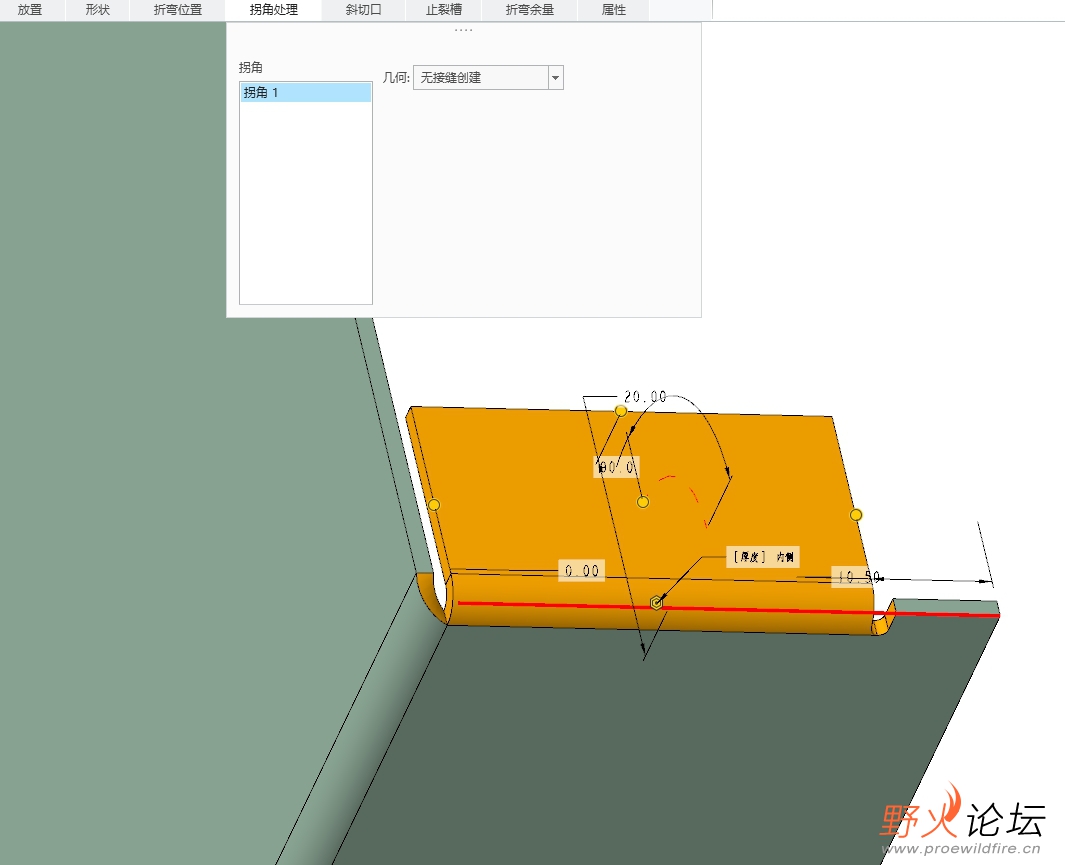

为什么平整命令有拐角处理,而法兰命令可不可以拐角处理呢?
平整命令中有拐角处理
平整命令中有拐角处理
法兰命令中无拐角处理
法兰命令中无拐角处理

为啥我的没有拐角

 楼主| 发表于 2024-3-27 11:46 | 显示全部楼层
贺峰 发表于 2024-3-27 11:03
为啥我的没有拐角
你选折弯上来的三条边,其中一条边用平整命令试试
218
242
发表于 2024-3-27 15:10 | 显示全部楼层
谢谢 看到有了
