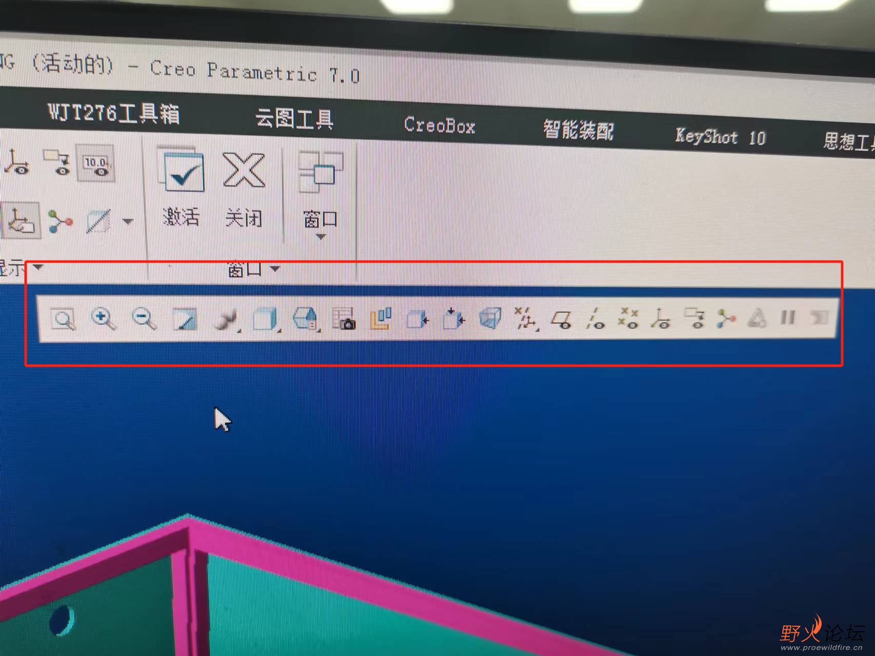

      我用的是Creo7.0,如图所示,这个快捷图标条,如何添加命令呢?
      这个图标条,正式名称如何叫呢?
      谢谢指教

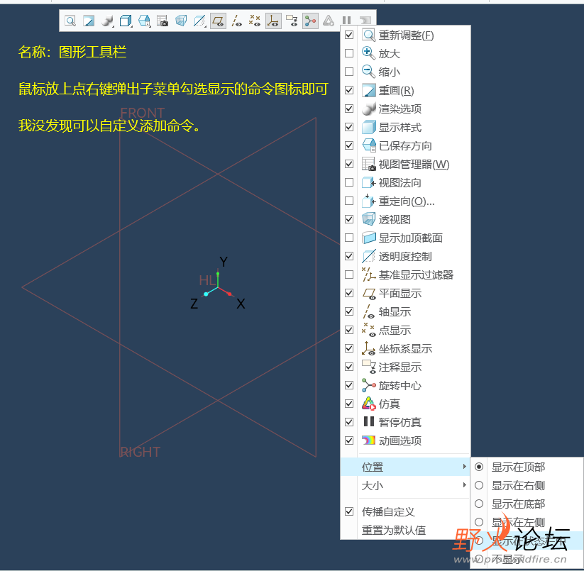

加不了

别的三维软件有很多都可以自定义添加快捷命令的

只能右击添加或者删减系统自带的功能
