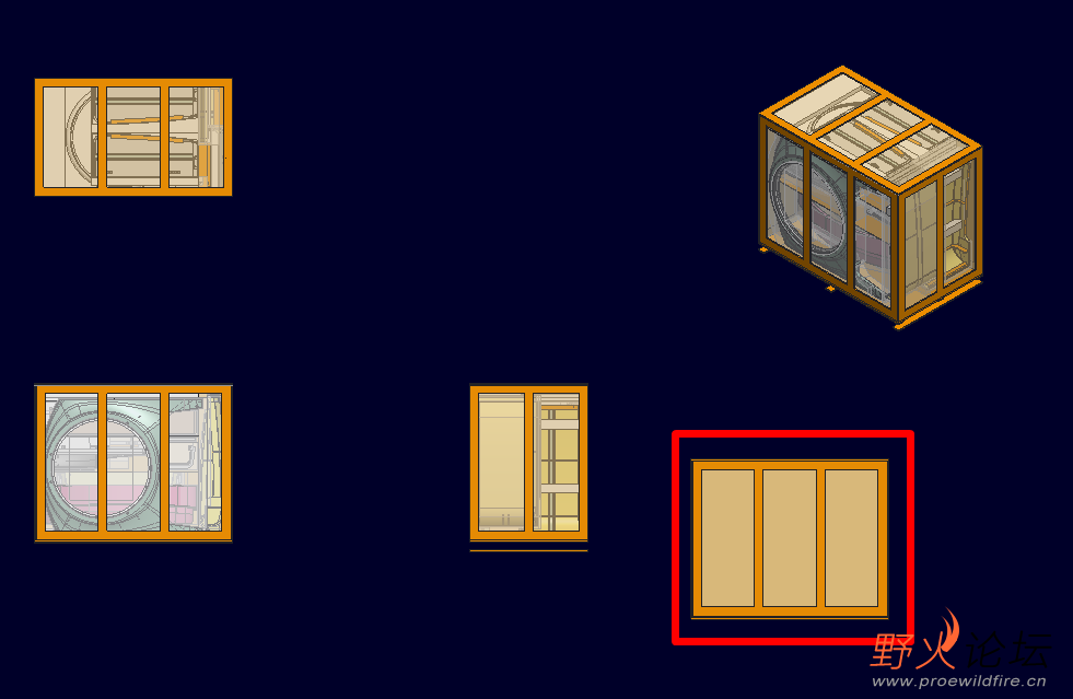

[求助] Creo工程图如何透明显示

Creo工程图如何透明显示
Creo工程图如何透明显示

发表于 2024-3-26 16:22 | 显示全部楼层
带边着色

发表于 2024-3-26 17:42 | 显示全部楼层
在3D那边处理好就行了

发表于 2024-3-26 17:48 | 显示全部楼层
[img][/img]装配档里,需要调成透明的,在元件显示样式里

发表于 2024-3-27 07:52 | 显示全部楼层
楼上说的就是很好方法。

发表于 2024-3-27 09:10 | 显示全部楼层
双击--视图显示--显示样式--消隐
