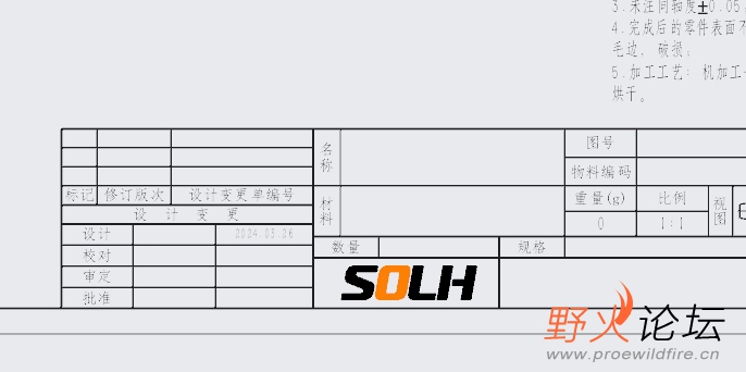

工程图里公司logo以符号的形式添加到工程图上:
工程图里为黑色和橘色
工程图里为黑色和橘色

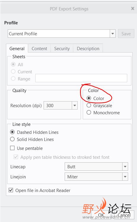

然后PDF打印出来是黑白的:
PDF导出后还是黑白
PDF导出后还是黑白

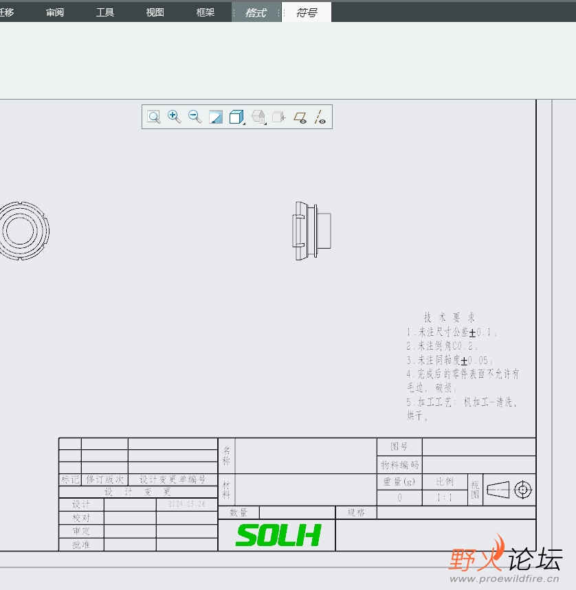

然后我以图形导入,等于是草绘的,打出来也是黑白,目前唯一的方法就是插入图片,但是这个方法只限于PDF或者直接打印,如果Dxf导出就不行了,你懂的。。。所以大佬们,有什么方案可以实现这个?
logo以符号插入
logo以符号插入

发表于 2024-3-26 16:01 | 显示全部楼层
你PDF导出来的就是黑白的 可以导出彩色的

发表于 2025-6-23 20:05 | 显示全部楼层
把table.pnt中pen 1部分color删掉只保留thickness
