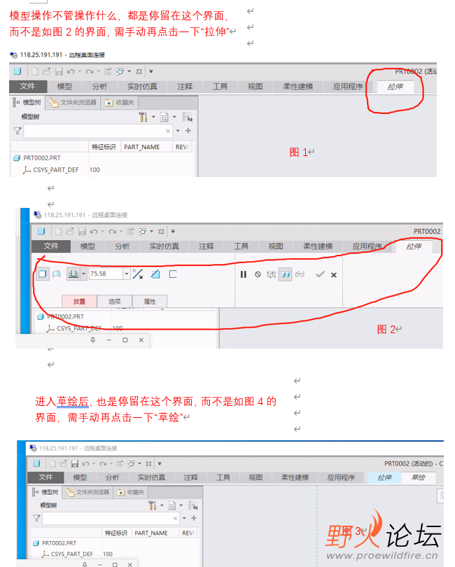

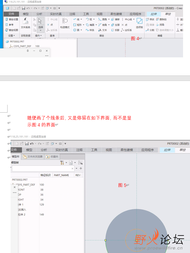

有谁碰到过这么奇怪的问题么?谢谢解决。

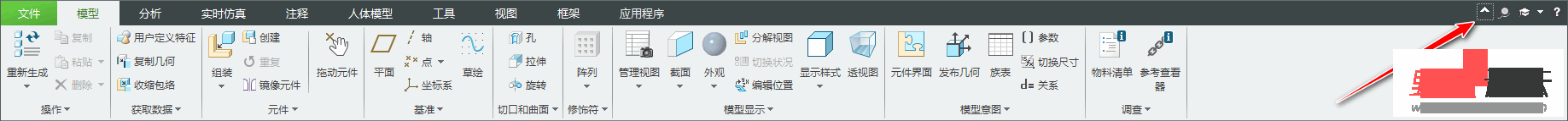

发表于 2024-3-26 12:31 | 显示全部楼层
你这是开启了窗口最大化,随时随地通过快捷菜单完成操作,不需要控制面板了

发表于 2024-3-26 12:44 | 显示全部楼层
点下这个向上的箭头,下次就不会自动把工具栏收起了。

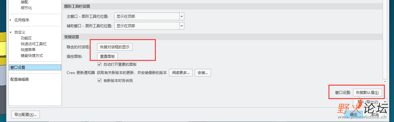

发表于 2024-3-27 17:46 | 显示全部楼层
试试这个
试试这个
试试这个
