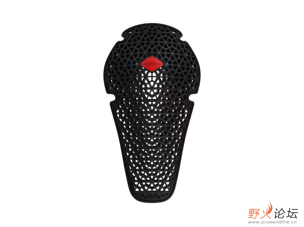

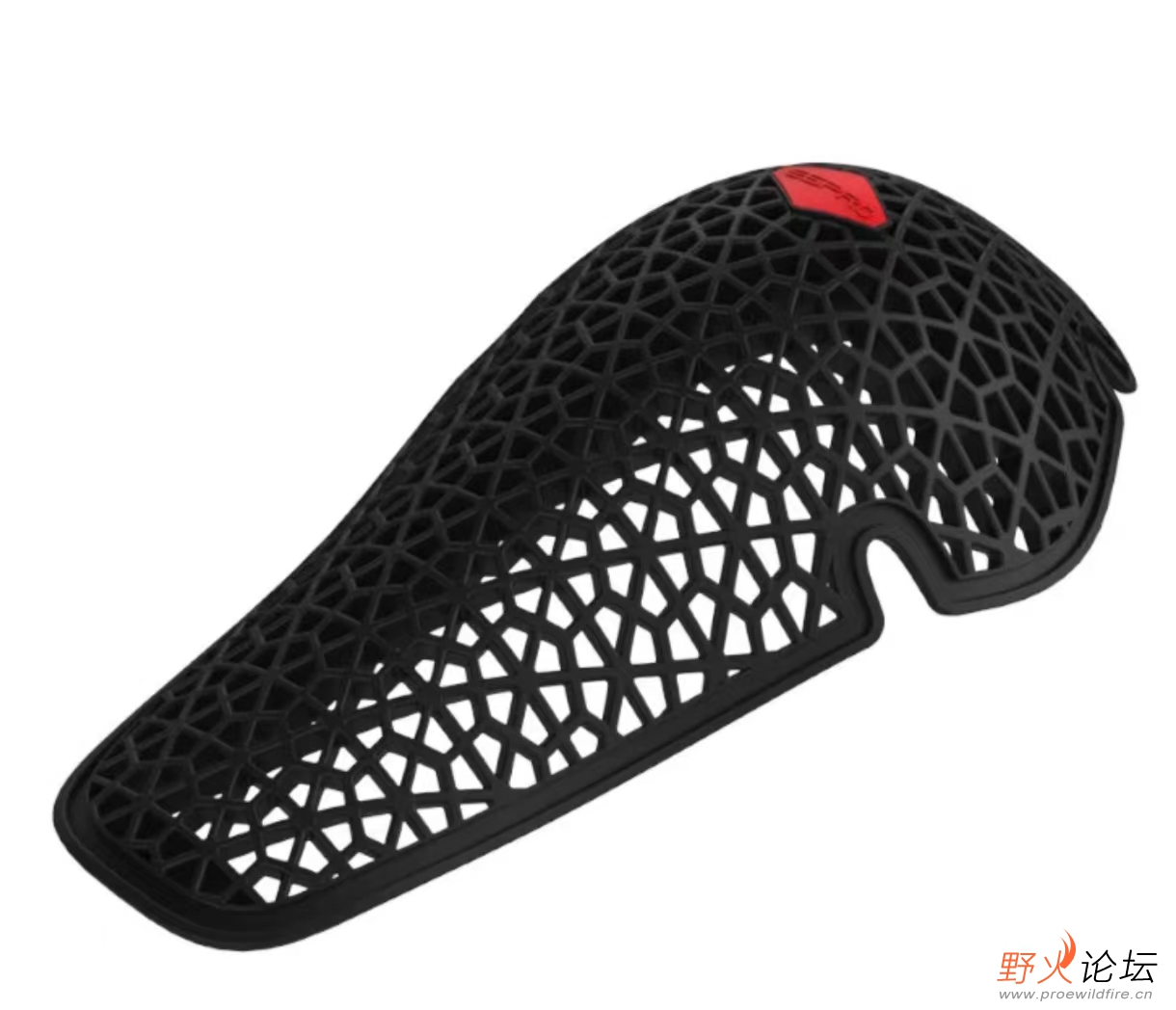

请问高手此类产品用折弯命令可以做出像图片那效果来吗?

先做好轮廓曲面,然后使用“展平面组”,把曲面展平,再做棱或孔特征,然后使用“展平面组变形”。

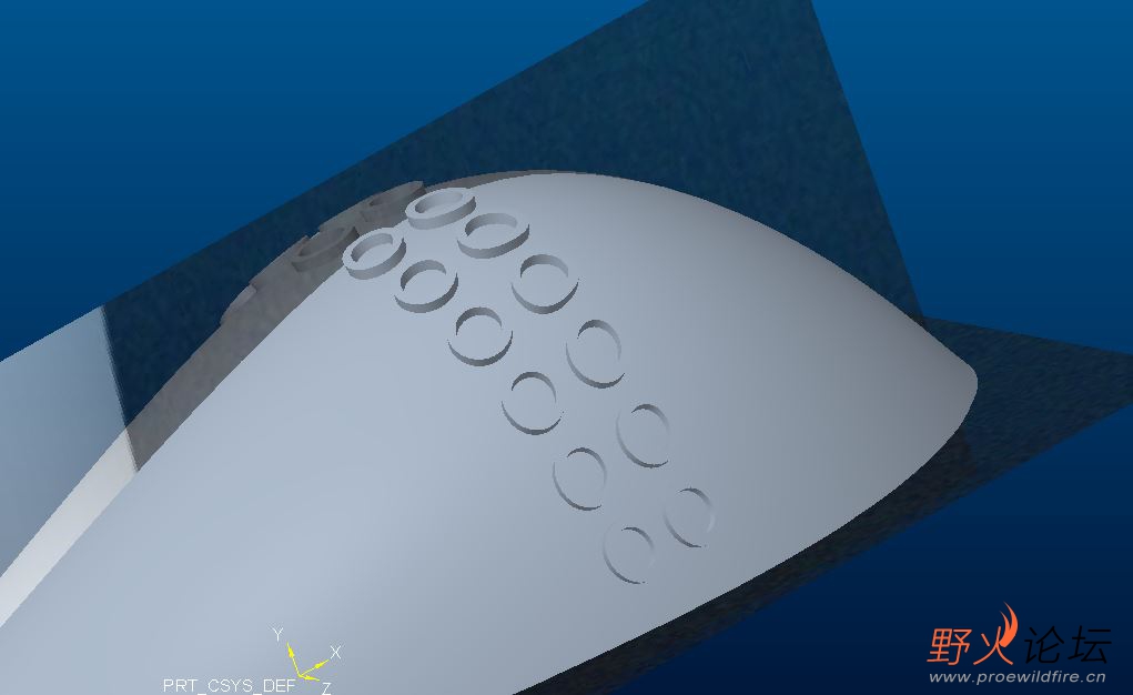

展平面组,把曲面展平做出来会变形

原来是圆柱,展平做出来已经不圆了.
