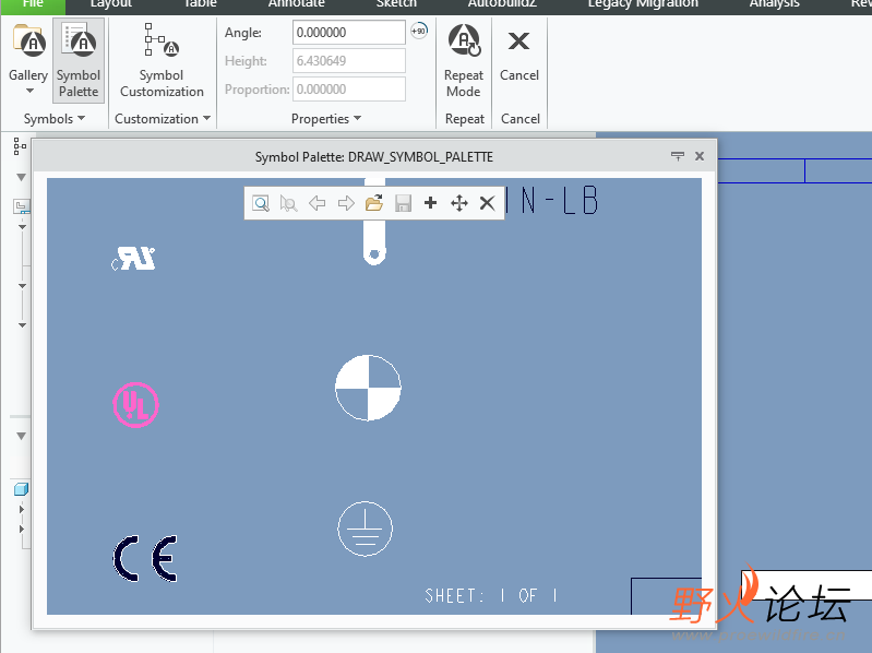

刚从sw转creo,发现工程图好多图标是没有的

发表于 2024-3-26 08:35 | 显示全部楼层
1. 符号可以自定义
2.默认库也有(注释-符号-)
creo 11.0

 楼主| 发表于 2024-3-26 10:43 | 显示全部楼层
钟汉昌 发表于 2024-3-26 08:35
1. 符号可以自定义
2.默认库也有(注释-符号-)
我这个3.0没有耶,请问哪里可以下载到图库文件

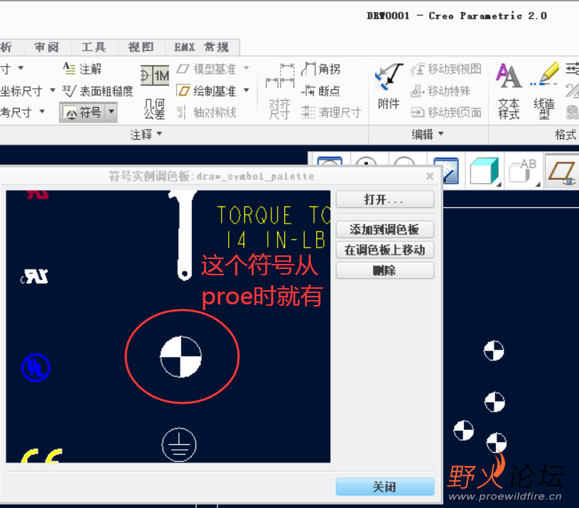

发表于 2024-3-26 15:54 | 显示全部楼层
这个符号从proe时就有。

 楼主| 发表于 2024-3-26 18:57 | 显示全部楼层
gxd168 发表于 2024-3-26 15:54
这个符号从proe时就有。
找到了但是这个符号怎么使用 我把他直接拖出来好像要调大小,位置也不会捕捉
