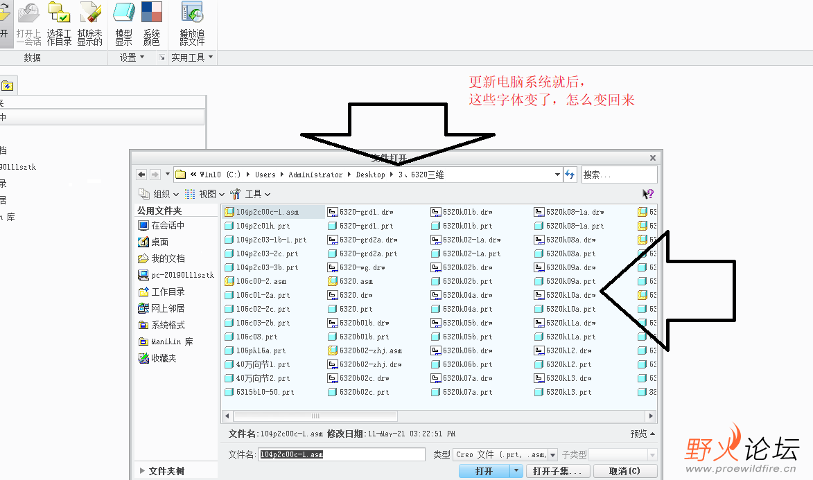

更新电脑系统后,creo2.0 字体变化;怎么变回来?  或者怎么更换字体

这与系统字体没关系,是你软件设置的字体的问题,
变更以下字体就可以了,不建议动这里面的字体,可以动工程图里面的字体
default_ui_font    宋体
menu_font    宋体
mode_tree_font  宋体

 楼主| 发表于 2024-3-26 18:53 | 显示全部楼层
变更以下字体就可以了,不建议动这里面的字体,可以动工 ...
谢谢阿,解决了。
方案1:在配置文件config.pro 里添加这两句
default_font 宋体
model_tree_font 10
方案2:直接删除电脑系统更新的补丁
