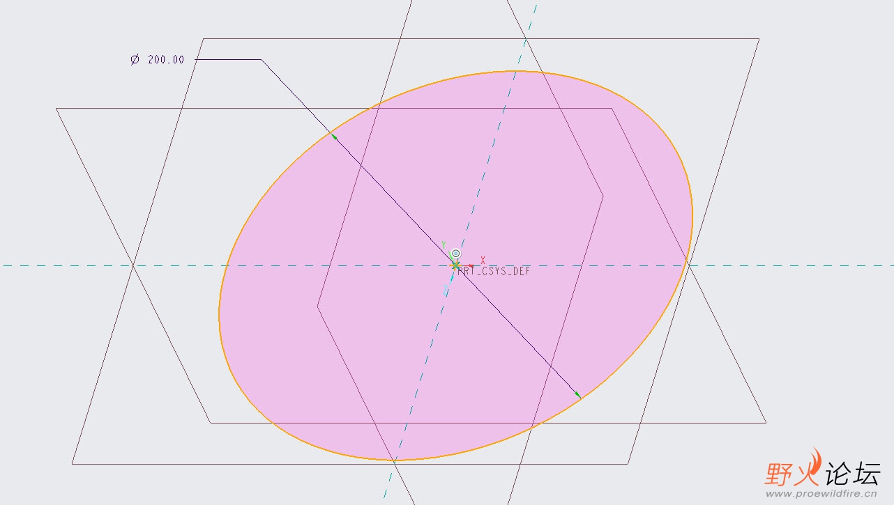

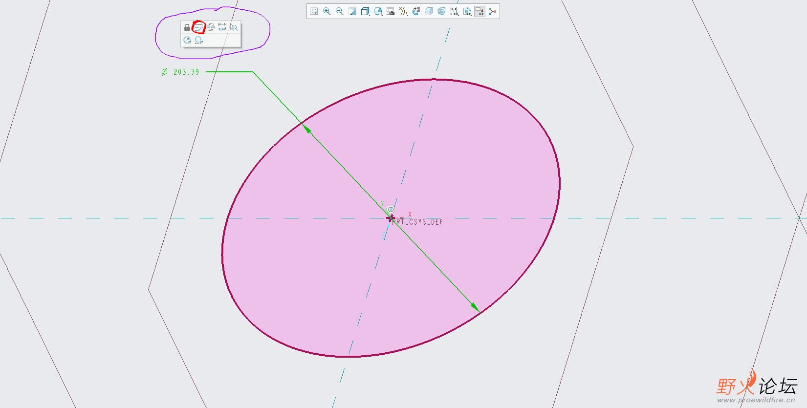

Creo 草绘时,弱尺寸  改动不了,只有在 确定(勾选)之后才能改动尺寸。 如附件中图。
这是什么原因呢?
怎么在软件上设置(目前为 Creo9.0),才能任意地修改弱尺寸大小呢 ?
即普通草绘时( 没有约束冲突的情况下 ),在确定(勾选)之前, 可及时 任意地 修改 弱尺寸大小。
谢谢!

发表于 2024-3-25 08:57 | 显示全部楼层

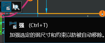

点强尺寸
62
67
 楼主| 发表于 2024-3-25 11:00 | 显示全部楼层
谢谢回复! 只是 Ctrl + T,  还是修改不了啊!
不过问题
我自己 已经知道解决方法了!

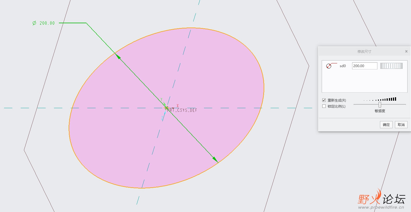

 楼主| 发表于 2024-3-25 11:11 | 显示全部楼层

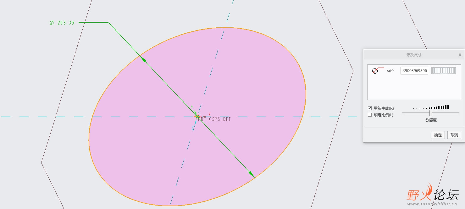

鼠标左键点击需要修改的尺寸,点击位置上方会弹出一个工具栏,左键点击上方第二个图标(从左开始数),页面会自动弹出尺寸修改对话框,输入需要修改的数值,然后点确认。则该尺寸得到了修改。过程见附件图片。

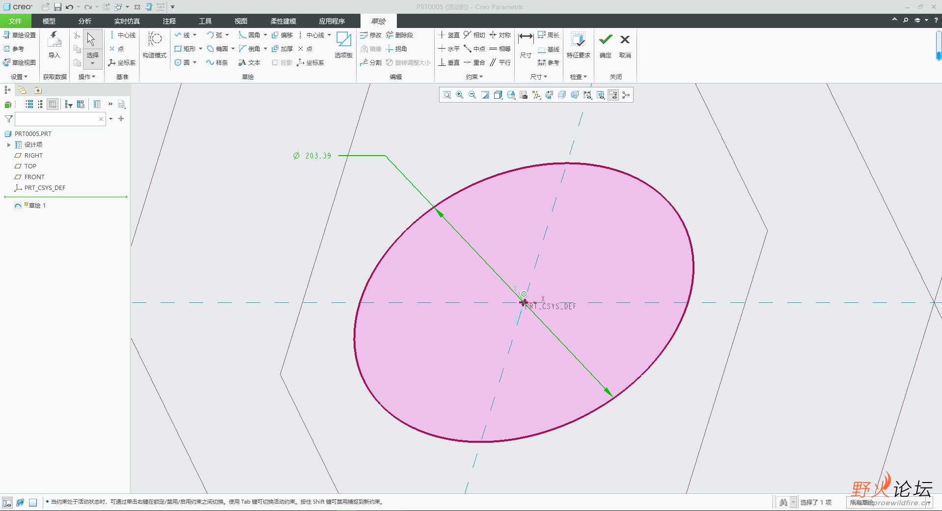

不过,有时候,还是不能解决问题
左键点击尺寸
那个修改尺寸的工具栏  不一定可以出来!!!
不出来就不能 在确认“勾选”前 修改尺寸。
问题依然存在。还是没有完全解决.
怎么设置creo 才能保证左键点击尺寸后    100% 都能出现 修改尺寸的工具栏呢?!

 楼主| 发表于 2024-3-25 23:13 | 显示全部楼层
还是自己不熟悉!

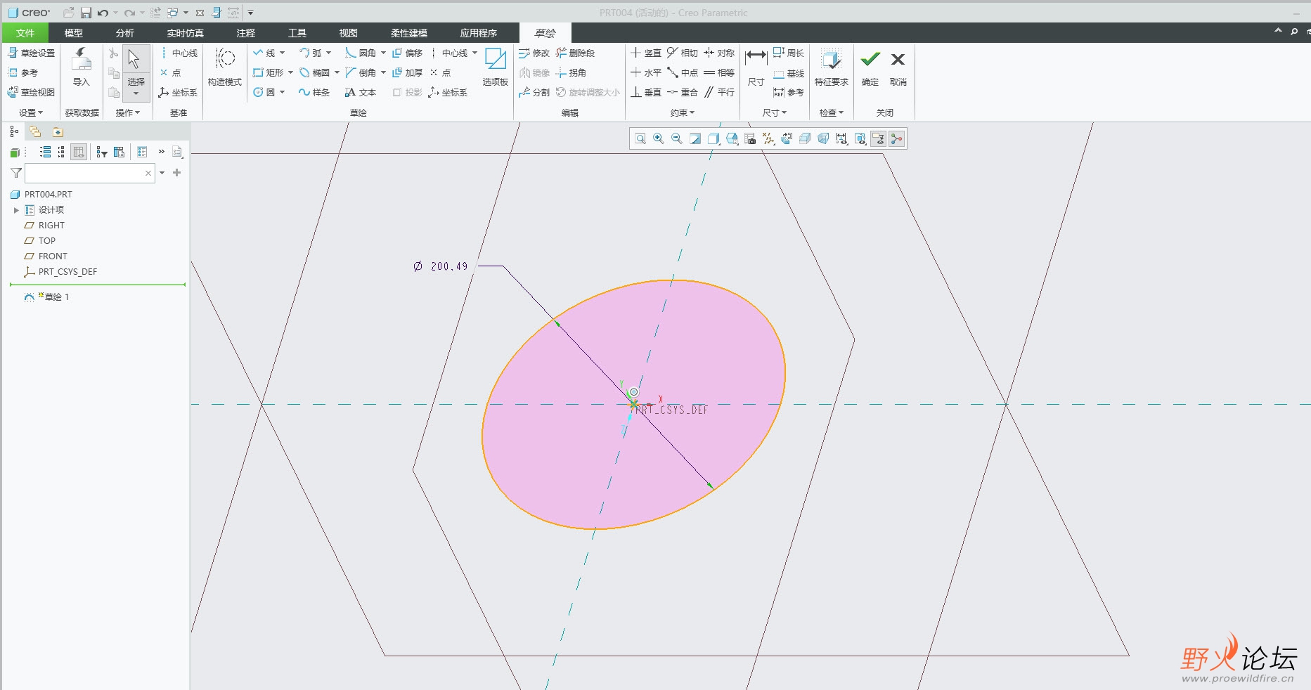

问题终于解决了! 把 “修改尺寸” 图标 添加到快速访问工具栏,让它位于视图界面最上方!或者 点开 草绘栏。不过不知道不同版本 页面工具栏是否都一样,位置是否都在同一个地方。
我的例子是基于 creo9.0的。
我自己在发帖时就已经设置过,最上方有了这个小图标,不过没留意到,删了图标找了一会才找到。
其实这个小工具图标就藏在(位于)草绘栏内,第一项!

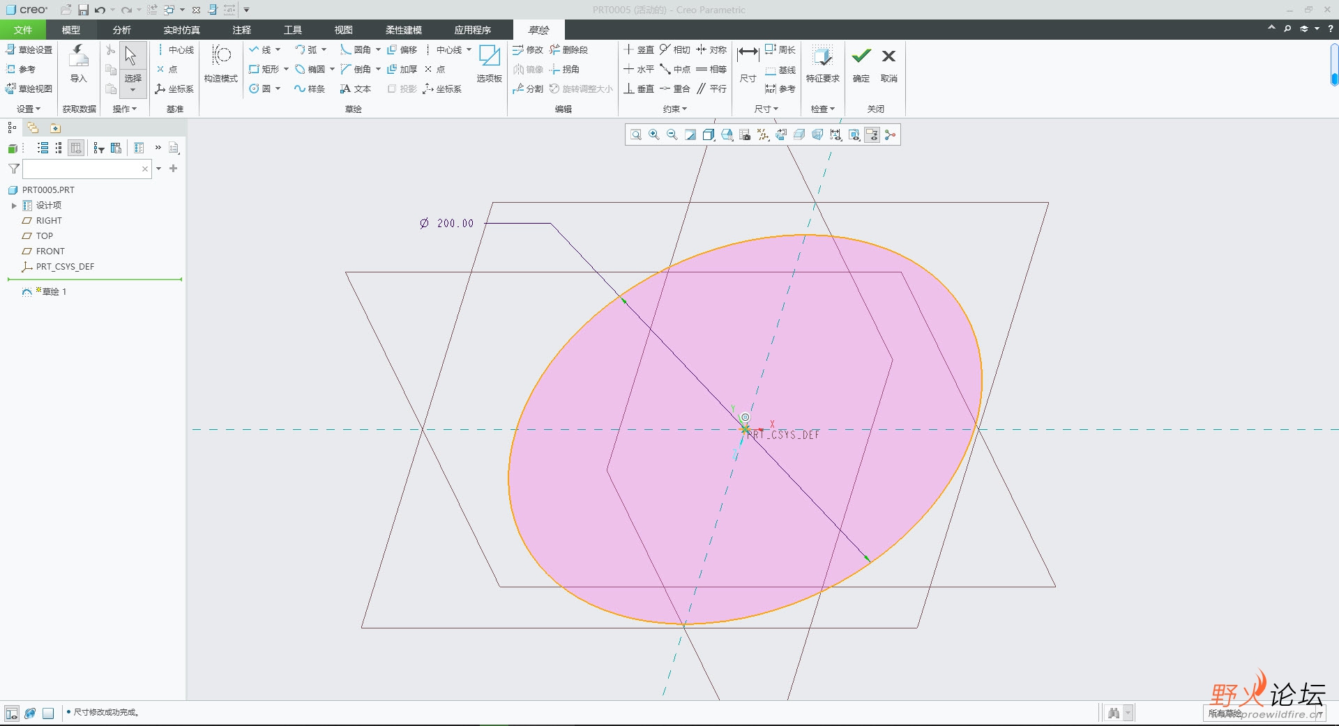

不过如果画图时没点开草绘栏(这种情况比较少,但也有 ) 或 不点击尺寸,它就不会自己跳出来。
放在最上方可能最好,大致可以保证 99.9% 出现修改尺寸的对话框,
左键点击尺寸不一定会出现尺寸修改的对话框。
当然,熟手应该没有这方面的问题。
