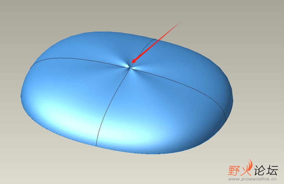

各位大哥,我在看到一个视频自学扫描的时候发现无法做出和视频里一样的效果的面,本人扫描出来的面是褶皱的,麻烦看下问题在哪里
我用的8.0版本
看到的原视频位置在小红书里:creo/proe这种密密麻麻的小孔位,跟我这样来
弧形阵列.prt.rar

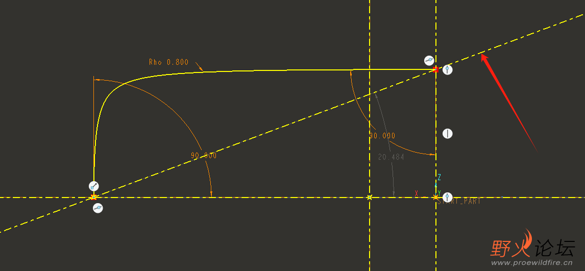

 楼主| 发表于 2024-3-24 15:11 | 显示全部楼层
可以了,谢谢
一根草绘里的虚线会有这么大影响啊

发表于 2024-3-25 09:54 | 显示全部楼层
桃花山大王 发表于 2024-3-24 15:11
可以了,谢谢
一根草绘里的虚线会有这么大影响啊
和辅助线没关系,而是和你标注的尺寸有关系(这点在变截面扫描中很关键)
因为是变截面扫描,所以截面在扫描中是变化的。
如果标注角度,截面为了保持底部角度不变,
那高度肯定是有变化的,而且不是线性变化,是曲线变化(三角函数知识)
回复 3 0
