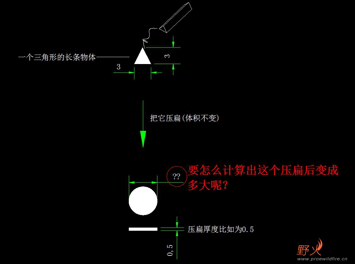

请教下大神们,一个物体,怎么分析出压扁后会变成多大,如图大概表达的那样,在Creo里要怎么模拟分析出来
如图
如图

发表于 2024-3-24 08:27 | 显示全部楼层
算面积?先算出未压时面积,知道了面积  也知道了压扁后厚度   就能得出宽度
911
1084
 楼主| 发表于 2024-3-24 09:21 | 显示全部楼层
好像是你说的这个意思,但是我想知道Creo有没有这功能,可以模拟出来

发表于 2024-3-24 13:37 | 显示全部楼层
重量相等,不就求出了吗?
反过来一样求的,能计算,加上关系式控制,得到你想要的结果

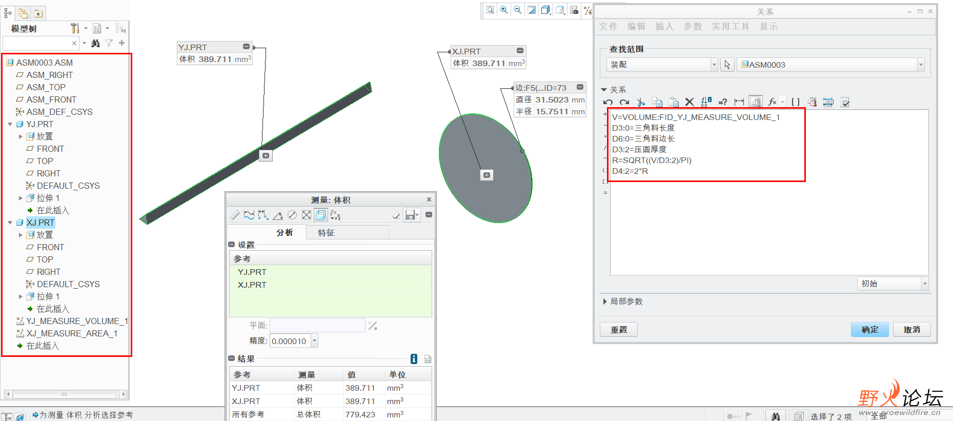

发表于 2024-3-24 15:58 | 显示全部楼层
fuguangyi 发表于 2024-3-24 13:37
重量相等,不就求出了吗?
层主是用主体做的,涨知识了。7.0前还没有主体,所以用装配做的,也是使用关系式做的。

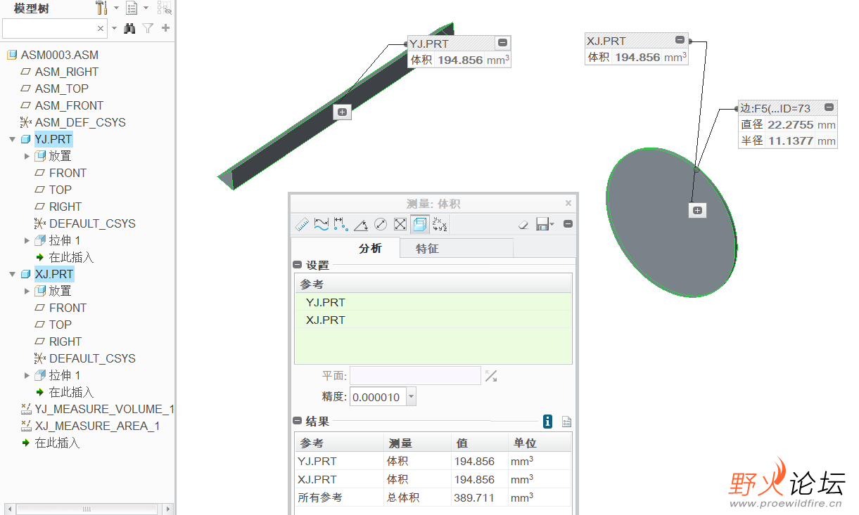

两张图分别为:
三角料长度100,三角料边长3,压圆厚度0.5
三角料长度50,三角料边长3,压圆厚度0.5

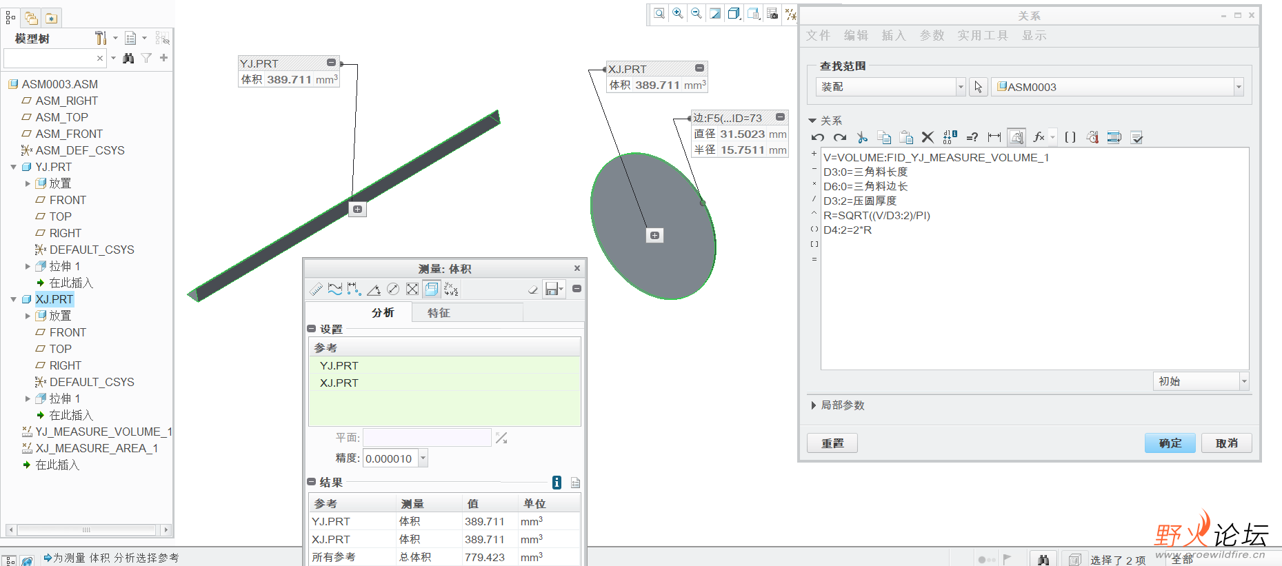

发表于 2024-3-24 17:22 | 显示全部楼层
两 ...
TT=5        /*厚度
/*使用解方程函数,获取板的长度,自动计算出来
solve
TT*LL*H=VOLUME:FID_MEASURE_SUMMARY_1        /*使用测量特征,让第二个主体的体积和第一个主体体积相等,这是方程成立的条件
for LL
/*给第二个主体长度赋值
L=LL
911
1084
