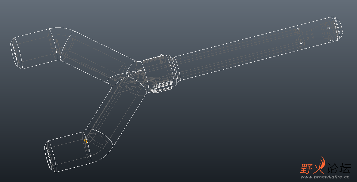

怎么才能把这个零件的破面修复然后进行实体化??? 求助

发表于 2024-3-24 09:29 | 显示全部楼层
复制对面的面-镜像过去-合并-实体
参与人数 1威望 +1 金钱 +2 收起 理由

 楼主| 发表于 2024-3-24 14:36 | 显示全部楼层
hirxxx 发表于 2024-3-24 09:29
复制对面的面-镜像过去-合并-实体
我试一下
247
270
 楼主| 发表于 2024-3-24 20:25 | 显示全部楼层
复制对面的面-镜像过去-合并-实体
搞定了 非常感谢 谢谢
