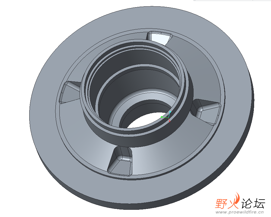

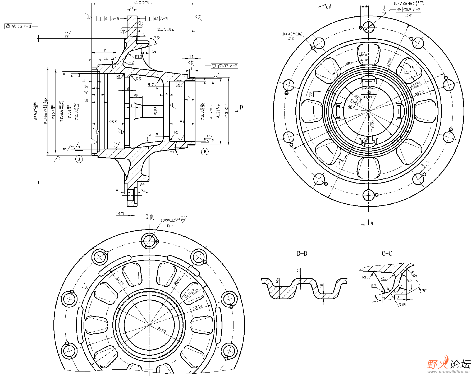

如图所示零件图,卡在中间一圈加强筋的建模上面了,用了轨迹筋没法达到想要的效果,有哪位大佬能够展示下建模步骤供学习,感谢感谢

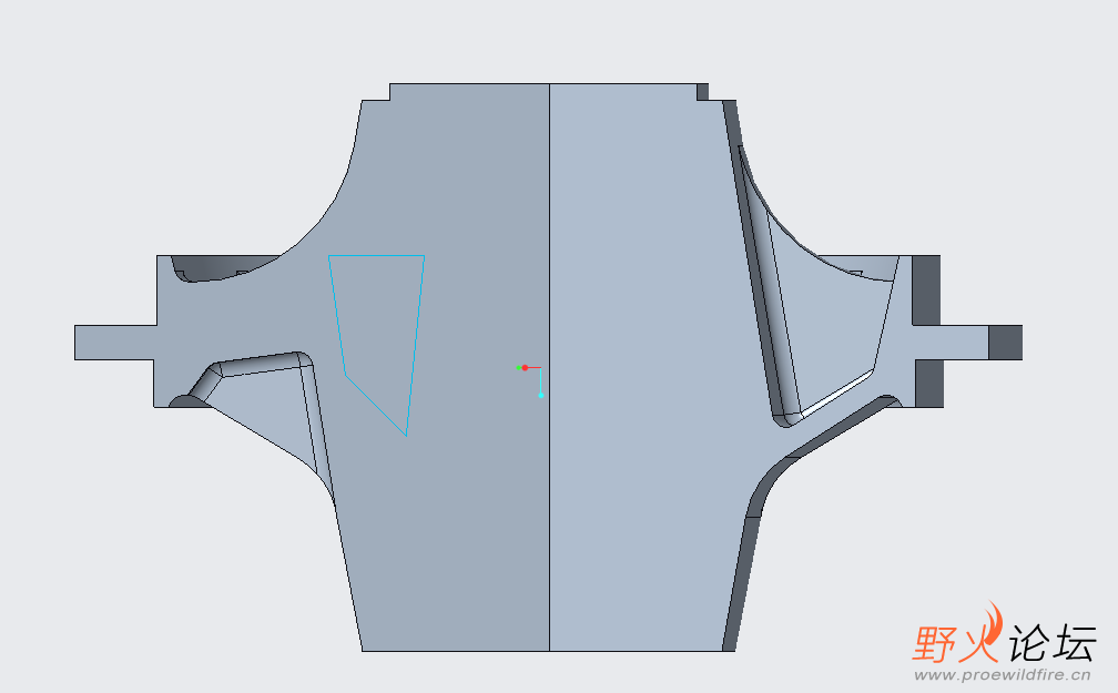

B-B形状虽是起加强作用,但不是加强筋,这个地方是槽——成型槽或加强槽。
拉伸命令时加上锥度的事,也可以试试槽命令。
实践出真知,拉伸做不出来,用的槽命令里的混成命令,因为上内边形状要沿圆线沿出去,两侧要收缩,下外边要平齐。
有些时间,只做出了三个槽中的一个,抛砖引玉吧。

原档没存——就是用形状/混合这个命令也可以,槽命令就是把拉伸,扫描,混合,旋转和部分高级功能集成的一个命令,需要把旧版命令调下才有。
混成就是形状/混合,以前的台版教程的叫法,以区分曲面混合这个命令,软件里现在是混合和边界混合这两个命令,叫习惯了。
本质就是混合命令的基本方法,之后阵列成4个。给原档也看不了什么步骤啊。

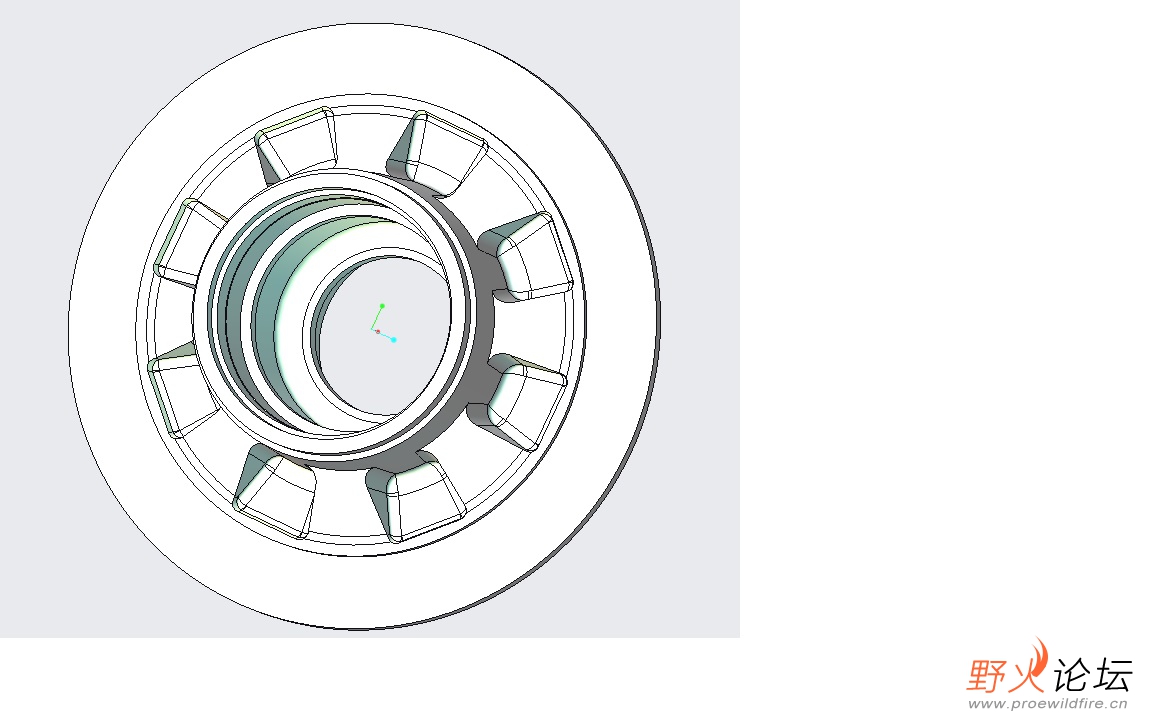

发表于 2024-3-24 20:55 | 显示全部楼层
二维工程图标注不完整或标注不准确,大致建了一个近似模型
发表于 2024-3-25 16:58 | 显示全部楼层
我画的文件太大了上传不了,用的扫描加阵列
