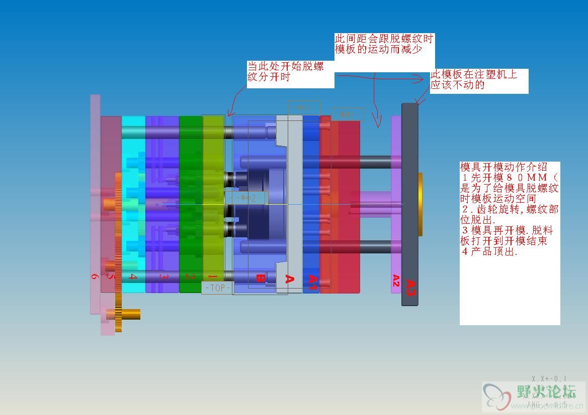

最近设计了付模具 并做了模具机构的开模模拟动作.就是有一个动作始终做不对.现在贴上图片说明跟机构动画模拟来跟各位师傅们讨论下.还望指点
 楼主| 发表于 2009-2-10 22:59 | 显示全部楼层
刚来论坛,连925KB的文件都传不上.求助失败.

 楼主| 发表于 2009-2-11 12:07 | 显示全部楼层
我本是想上先上传机构动画来跟大家讨论下的.没有动画演示光看图片可能不好理解.现在论坛限制只能上传100KB文件.我的动画有925KB PRT文件有60多MB 不知怎么传了
