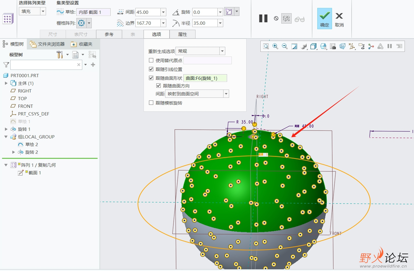

向各位大佬求助个问题;类似如图,
球顶部拉伸切了一个小小块,我给球填充阵列时,参数设置后,特征全跑到球的上方去了;
我换了一个方向切了一块,如何同样设置参数,这次特征就覆盖在圆上了;
我特意去搜了其他博主操作,和我第一张图一样操作,他们的就成功了;
所以,是我哪项参数设置有误吗

你的坐标Z轴朝上了。改成朝下就可以了。

切换一下方向就好了
