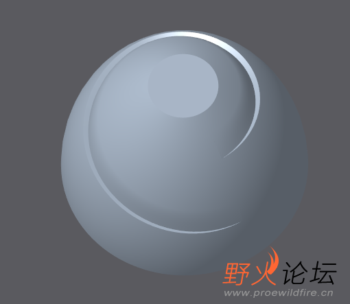

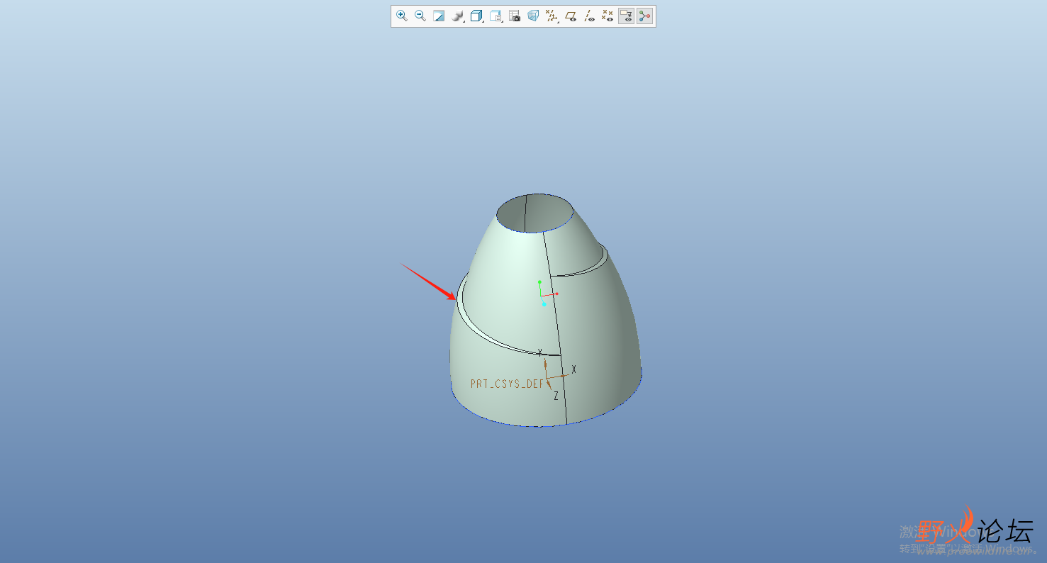

[求助] 这个渐消面怎么做的
发表于 2024-3-22 14:41 | 显示全部楼层 |阅读模式

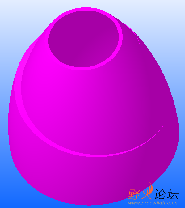

发表于 2024-3-22 15:57 | 显示全部楼层
这样可以算吗
我也是刚学的
758
哈七搭八
1026

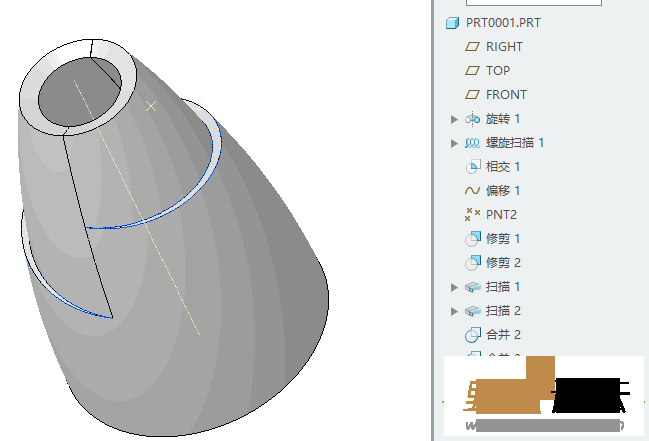

发表于 2024-3-22 17:14 | 显示全部楼层
约束的不对 先不改了 。应该螺旋扫描也可以吧 有更简单的方法

发表于 2024-3-23 08:32 | 显示全部楼层
一个扫描就可以搞定了

发表于 2024-3-23 08:47 | 显示全部楼层
aa1aa 发表于 2024-3-23 08:32
一个扫描就可以搞定了
大神  做一个出来看看 让我们学习学习 我看3楼做的和楼主的应该有区别的,楼主那个很漂亮 没有碎面

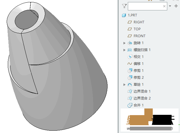

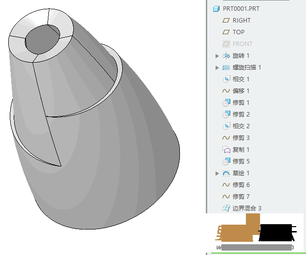

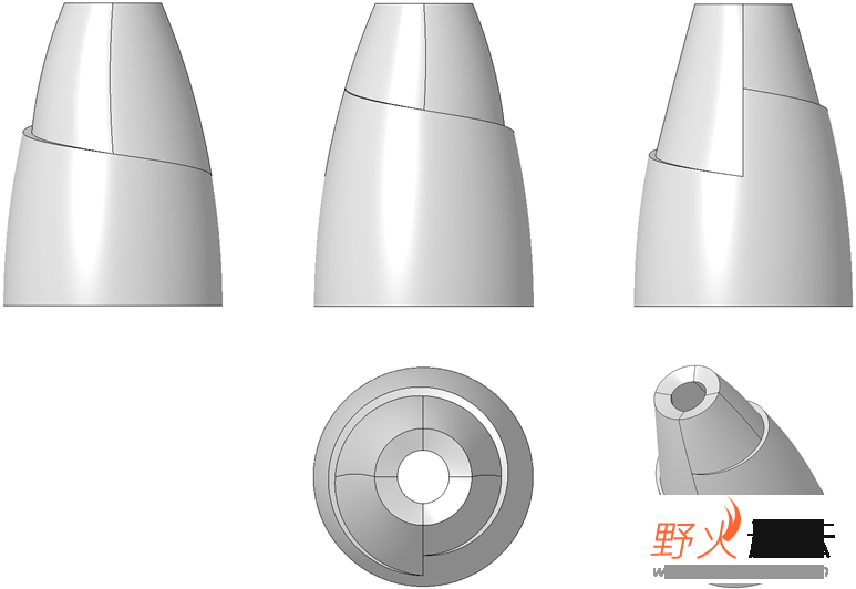

发表于 2024-3-23 11:08 | 显示全部楼层
用了两种方法,第一种步骤少一些,但是有点取巧。第二种步骤多一点,但是通用性好一些。

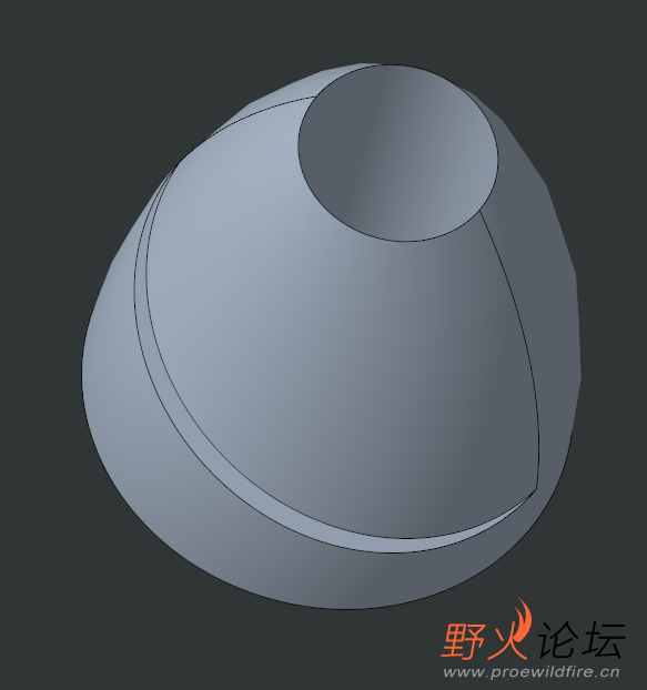

发表于 2024-3-23 11:25 | 显示全部楼层
第三种,步骤少,通用性好,碎面少一些。

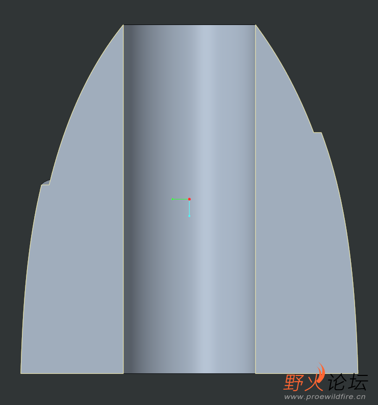

发表于 2024-3-23 11:32 | 显示全部楼层
我也做了一个,我觉得内孔和外径是要同心的,
