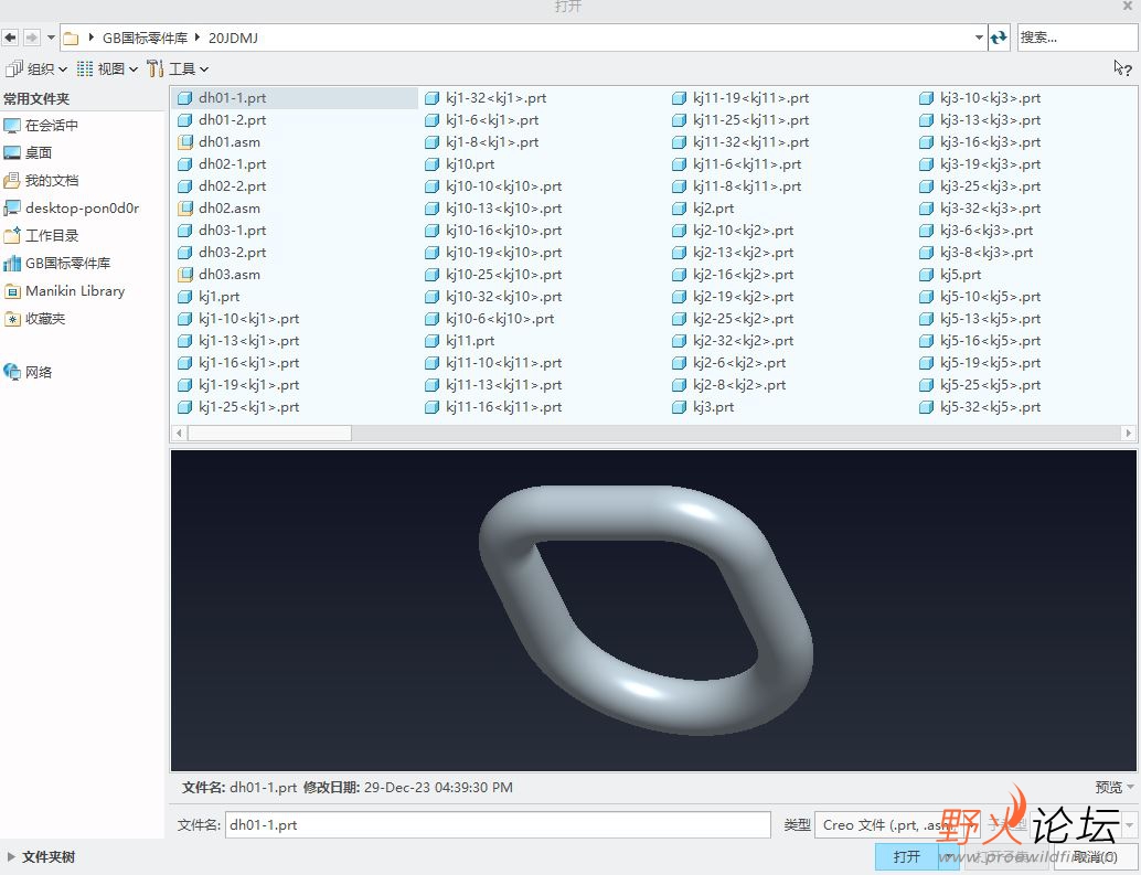

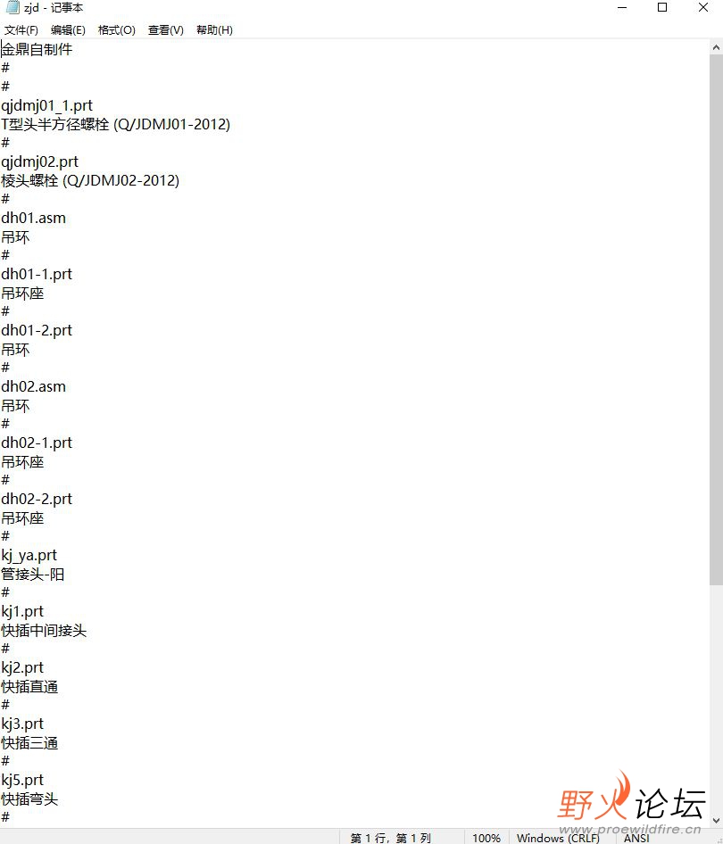

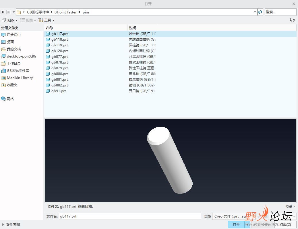

各位大神,我新建了一个标准件库,虽然也能调用,但是和在晚上下载得为什么不一样?第一张图片是网上下载的,显示得是模型号,后面是备注,第二张是我自己创建的,为什么只有模型号,不显示备注?第三张是我自建的模型库的目录文件,有大神知道是为什么么?

开头好像不能有中文,你把金鼎自制件删除,和加个/试试
/dianqikaiguanchazuo
电气开关插座标准件
/dianzibiaozhunjingujian
电子标准紧固件

我鼓捣明白了,是我的目录文件和文件夹名字不一样,一样以后就成功显示备注了
