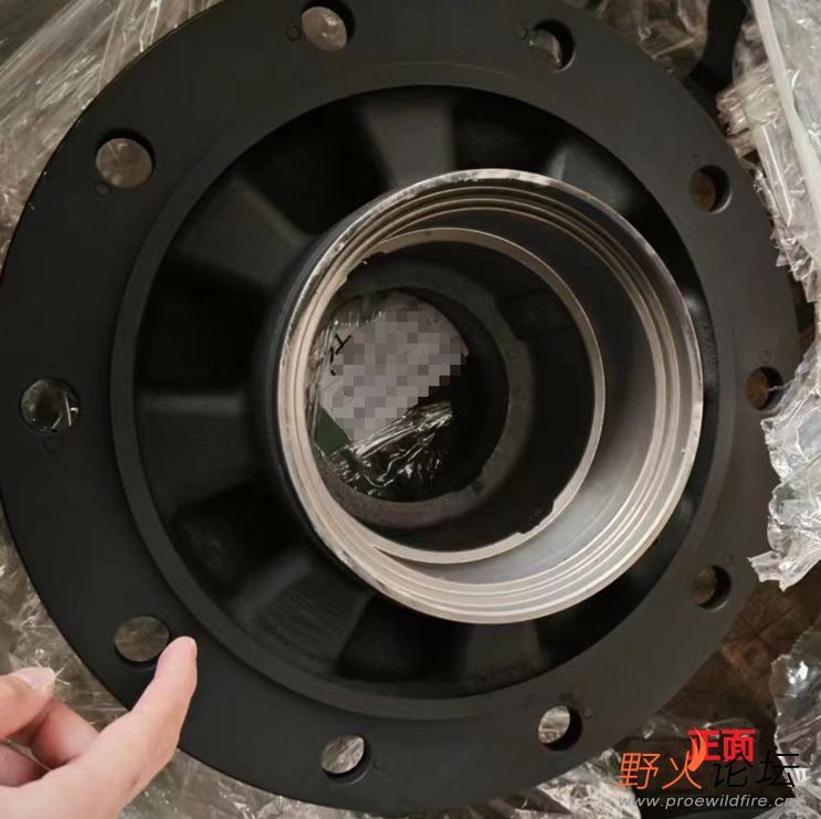

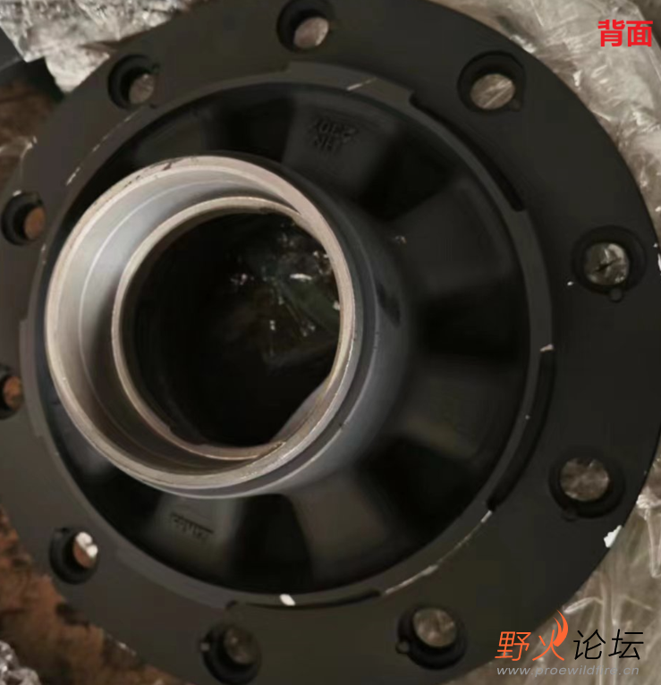

求助轮状零件的波浪型加强筋怎么绘制
想了好几种方案但是都无法画出来
有没有大佬能给个建模思路或者步骤

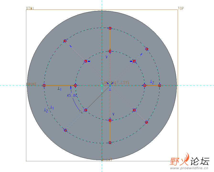

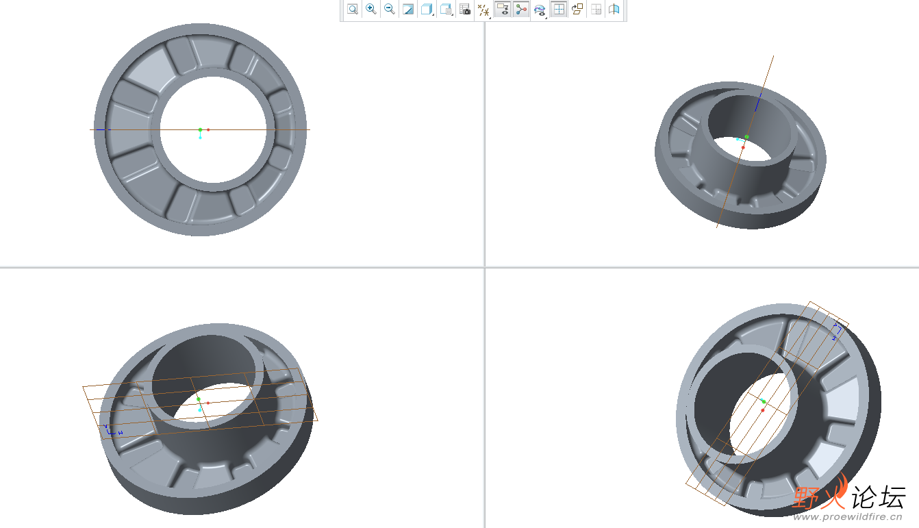

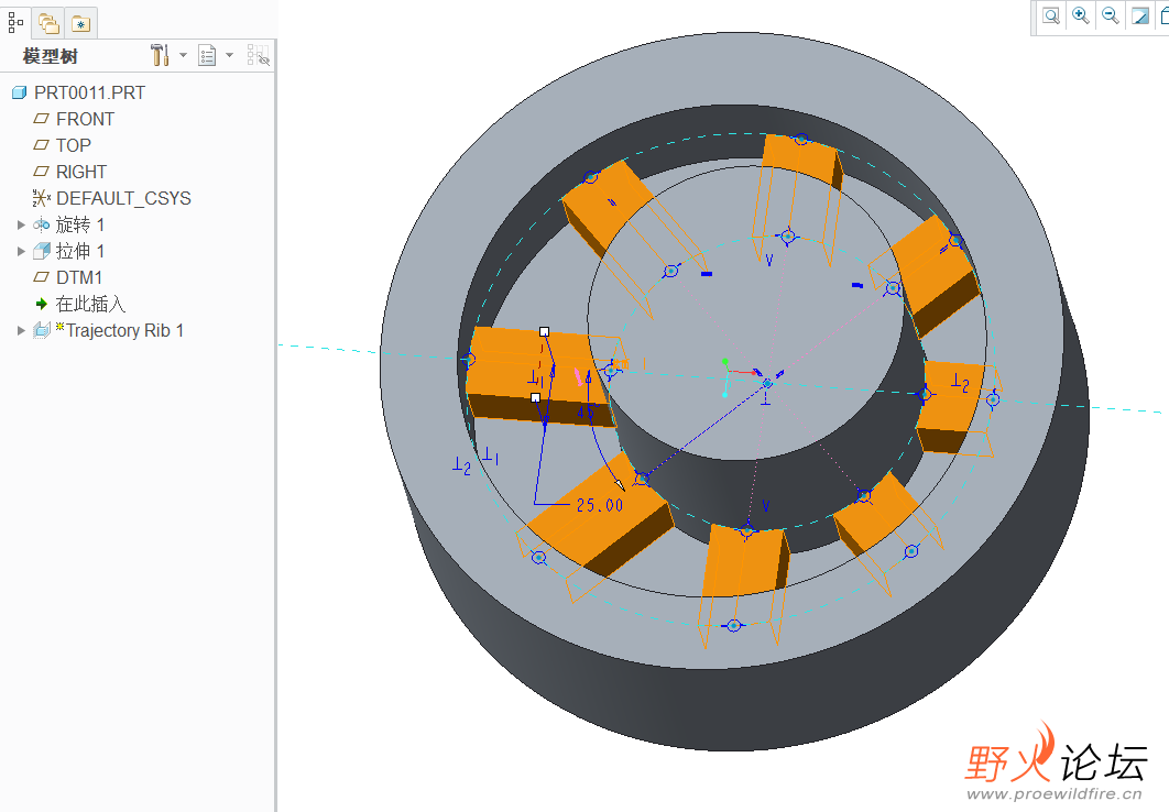

既然是加强筋,你就用轨迹筋命令做呀,大概形状做出来了,拔模,倒角,替代,加减料等再进行细节细化,看你软件功底了!
我的图拔模角度设大了,偏心距离也较大,和楼主的图不是很像,但思路应该是对的。
轨迹筋草图
轨迹筋草图
一次生成八个加强筋
一次生成八个加强筋
细节化
细节化
