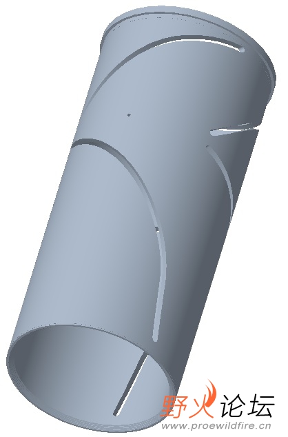

请大咖指导圆柱面上的曲线槽,怎么做?
这个槽就是四轴五轴加工中心上铣出来的,铣刀在任意位置都和圆柱端面平行且铣刀的轴线穿过圆柱的轴线,
我是做曲线,然后扫描出来的,感觉槽的侧面像是倾斜的,没有达到上述的加工时的两个要求,因曲线不是标准的螺旋曲线,所以不能用螺旋扫描,
还请大咖能指导一下,扫描是怎么增加轨迹或基准,让刀具中心线平行圆柱端面同时刀具中心线还要穿过圆柱的轴线,谢谢!

发表于 2024-3-21 18:12 | 显示全部楼层
扫描切割,先构造相交线,然后扫描命令

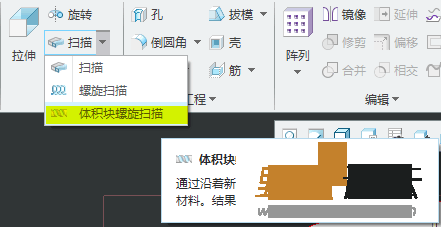

发表于 2024-3-21 18:31 | 显示全部楼层
楼主,试试“体积块螺旋扫描”。如果不知道怎么用,搜索下教程。

发表于 2024-3-22 08:36 | 显示全部楼层
学了一招 谢谢
 楼主| 发表于 2024-3-22 19:31 | 显示全部楼层
轨迹曲线不是标准的螺旋线
