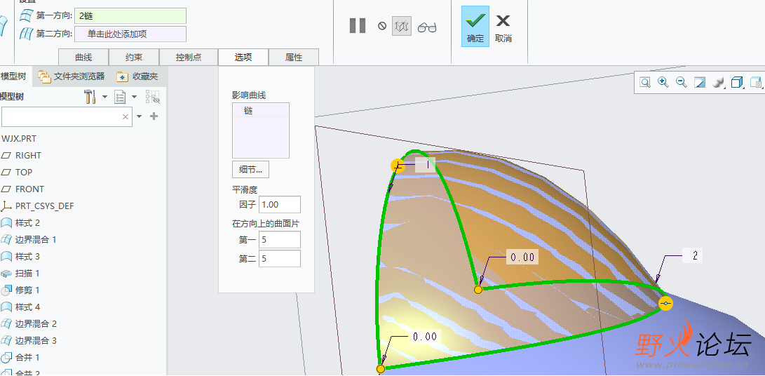

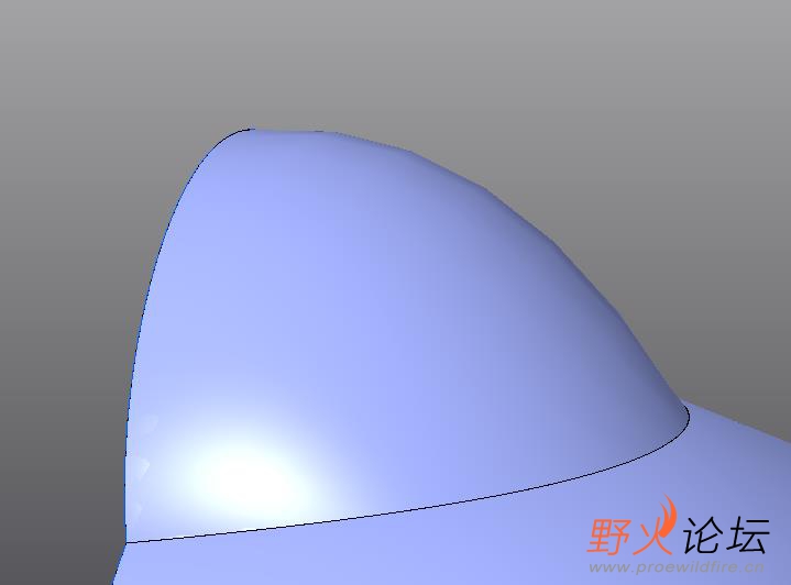

论坛下载的一个文档,大佬帮看看,同样的线条边界混合面不一样,下面的图是我自己的面组

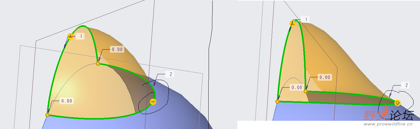

这样?

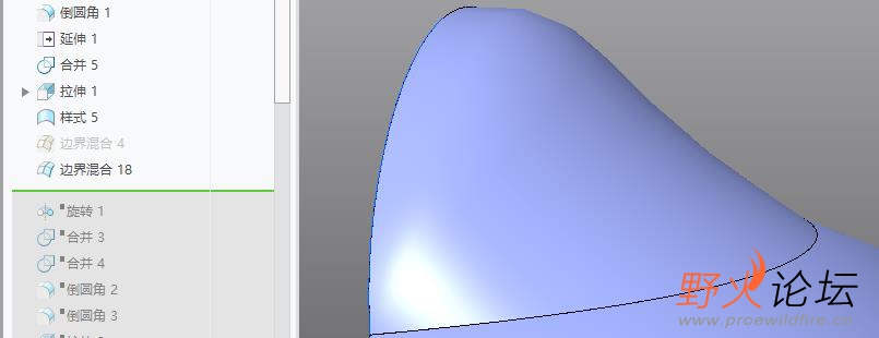

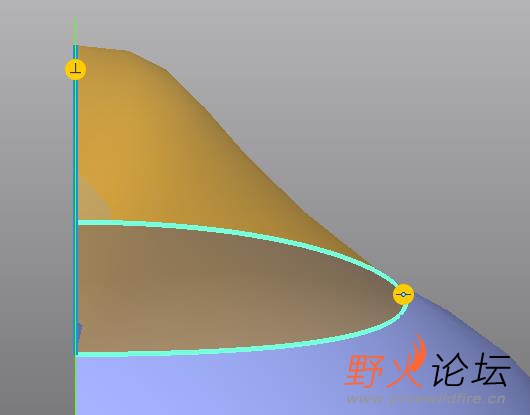

应该是软件版本有差异,你的情况要用选项里的影响曲线,平滑度1,就可以差不多的效果
