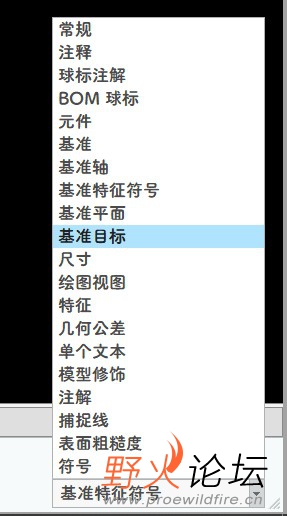

在模型中添加的基准,在出工程图中时全部显示出来了,在工程图中怎么一次或批量删除或隐藏

过滤器和层,你的需求都能实现

在prt文件中建立层,属性为所有基准面,然后再drw文件中隐藏该层即可。
