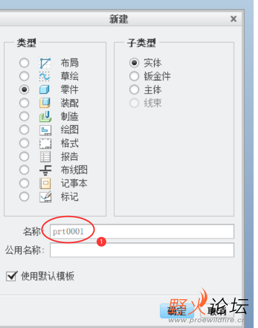

微信图片_20240320213956.png 想了解下,这个字体是那里控制,怎么更改的,我公司的电脑显示这个字体很圆润的,家里的电脑看着怪怪的,求解?
字体配置文件路径:F:\CREO\Creo 3.0\Creo 3.0\M170\Common Files\text\fonts\simfang.TTF

字体应该是一样的,我估计是你家里的电脑硬件配置可能不够,系统自动调整为最佳性能,牺牲了“最佳外观”

电脑系统字体的问题吧

有可能是这个原因,我下班回去看下,不过我印象中没动过电脑字体

配置里面有个截面字体。指定一下就可以更改了。
menu_font 这个选项。
如果不是,在config里面搜一下font,找到对应描述界面字体对应的选项,修改即可。

config里设置字体,命令menu_font
字体需要先安装一下

字体配置没错那就是系统缺少simfang.TTF
