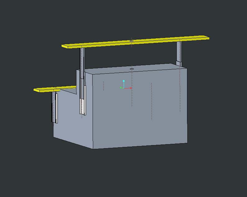

CREO有类似体积碰撞的功能吗?我的目的是有两个导轨控制黄色那个零件像抽屉那样前后移动,可以不用做动画就让我开会演示时用“拖到元件”手动拉两下就可以,但是遇到了个问题拖动黄色零件让导轨收缩到尽头后黄色零件会交错到那个大的主体里面,可能会有人提出把导轨移前一点,但在实际这个产品导轨的装配是不可再往前移动的,有没有办法可以让黄色件不会和大的主体产生交错?附件是用7.0画的,感谢各位

添加个滑块约束和两个重合约束。

这也太懒了吧,你需要体积碰撞就不移动,拿别人需要移动穿过去怎么办?别人再来提问怎么让这个防止体积碰撞消失?你都装配都添加了,异动轴给个距离限定一下怎么了

有,creo在机构模拟中有检测到碰撞停止。

一时没看懂,可以传文件学习下吗?

是哪个命令呢,找了很久都没找到

我被临时赶鸭子上架学艺不精,研究了一早上终于明白了,谢谢
