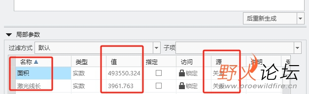

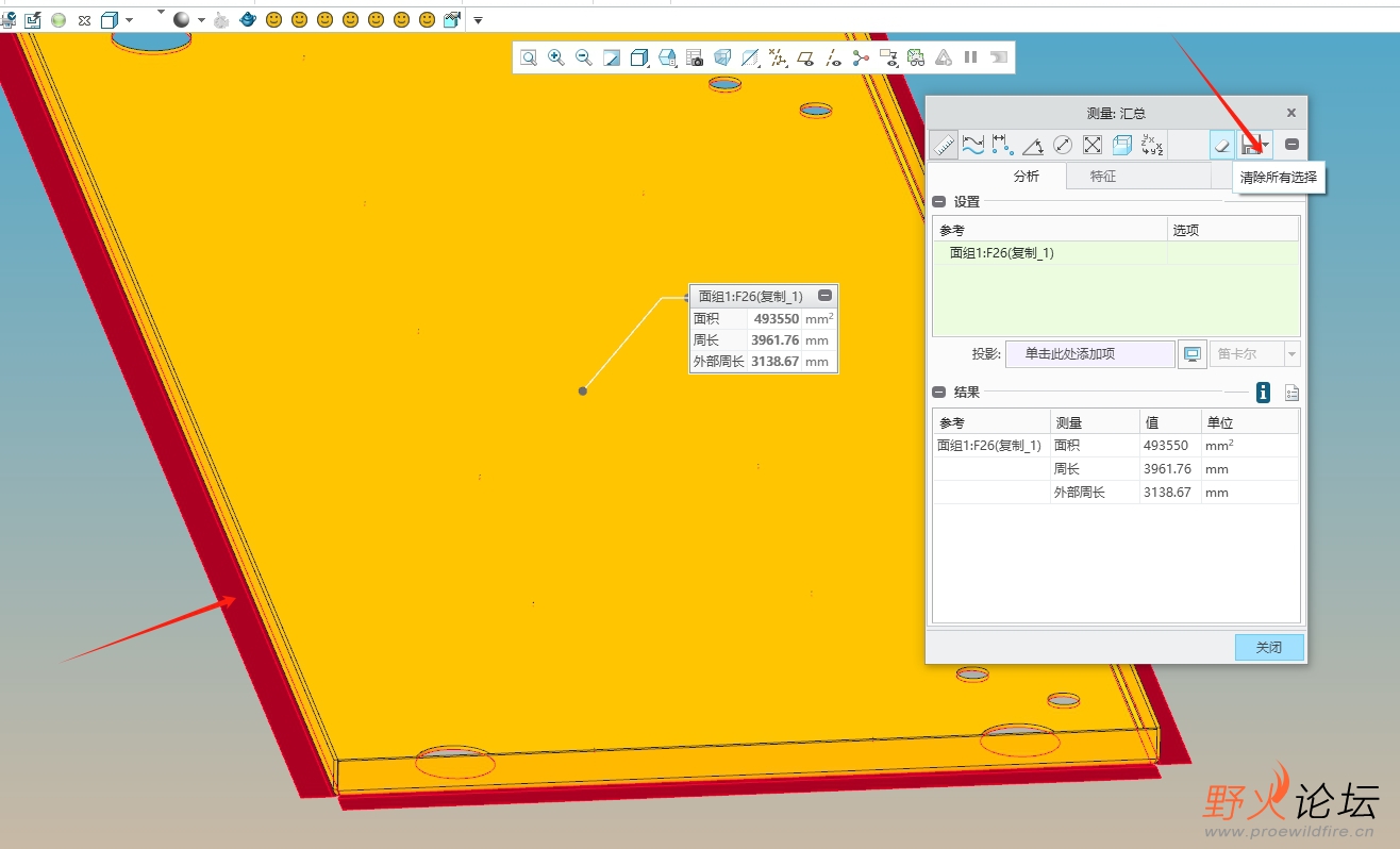

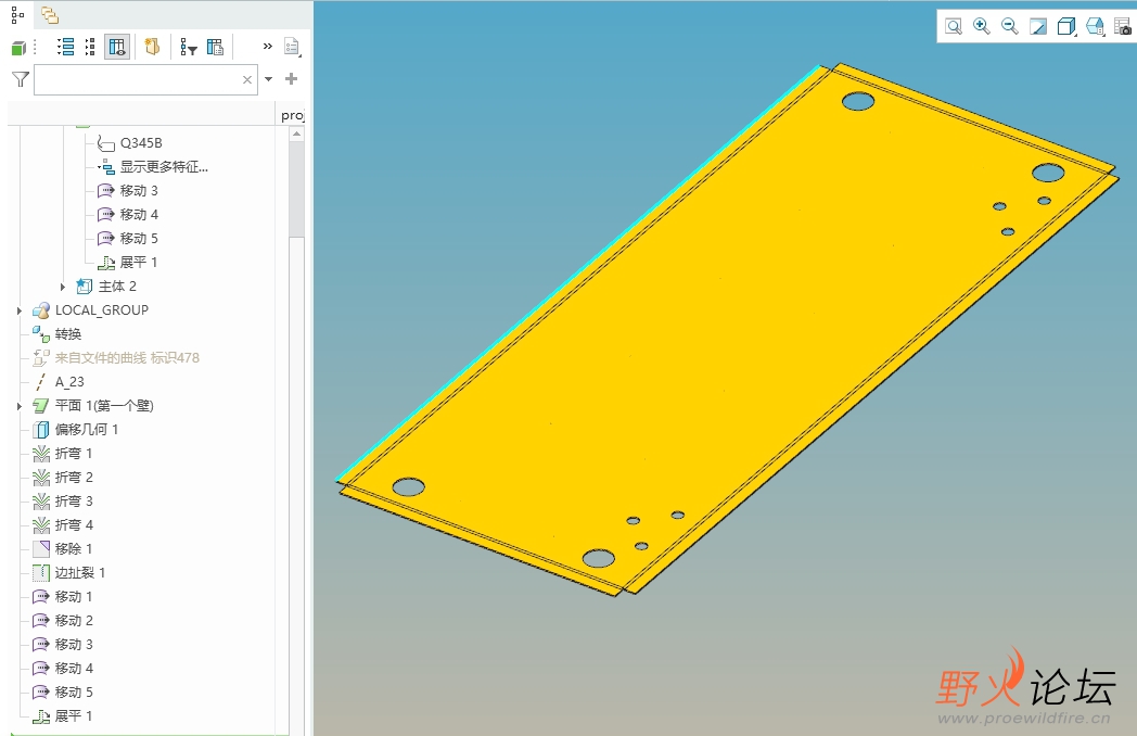

网上有人问这个问题,琢磨了一下,可以实现
1、钣金展平
2、框选上展开面(上面或下面),复制
3、重新折回,
4、鼠标移到所复制的面,右键,再左键,全选,测量,保存测量,创建一个测量特征
5、隐藏复制的面
8、打开关系式,选后重新生成,在里面填写:
