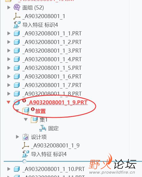

我的导出来的STP格式,打开后有一个零件变红,装配也已经改成固定了,检查了不出其他问题,但是这个告警红色就是无法消除!
哪位大佬知道是什么原因吗?

发表于 2024-3-20 20:02 | 显示全部楼层
打开这个模型,看看是不是没有实体化和不能实体化。

 楼主| 发表于 2024-3-21 09:14 | 显示全部楼层
这是一个锁上的盖子,

 楼主| 发表于 2024-3-21 09:16 | 显示全部楼层
上图了,您看看是怎么回事

发表于 2024-3-21 09:22 | 显示全部楼层
lvhao 发表于 2024-3-21 09:14
这是一个锁上的盖子,
没有实体化导致的,把错误忽略了就行。
