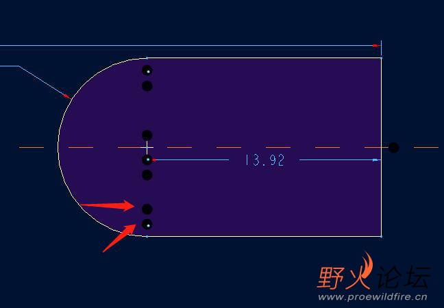

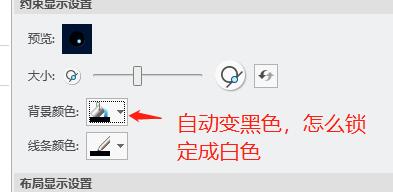

10.0草绘约束背景颜色变黑色,每次新打开creo10.0,在草绘界面,草绘约束背景是正常的白色,软件使用一段时间后草绘约束背景就变黑色,改成白色也导出保存了config;一直没有解决办法;每次变黑色后 只能关闭creo重新打开使用一段时间;
自动变黑色太崩溃了

你把主题改成默认或者其他试试

升级到cero10.0.4或者升级到cero11已解决这个bug
